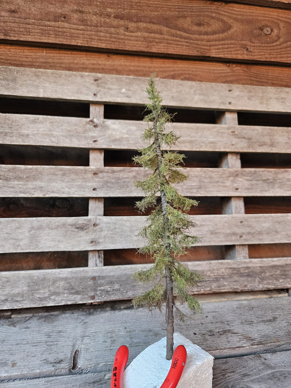

Mooie ideeen :D. Geweldig dat je veel materialen uit de natuur kan gebruiken voor het maken van bomen.
Ik werk in schaal 1:40 dus zijn veel gedroogde planten al te klein. Ik heb zelf een naaldboom gemaakt van een gedroogde wilgentak, ijzerdraad, lange grasvezels (12 mm) kleine grasvezels en FINE turf van woodland. Ik heb hem pas afgemaakt. Hier het eindresultaat:
Hij is ongeveer 40 cm hoog.

« Reactie #61 Gepost op: 24 mei 2026, 10:34:45 »
Mooi boompje

Re: Bomen
« Reactie #62 Gepost op: 25 mei 2026, 16:18:06 »
Net echt.

Re: Bomen
« Reactie #63 Gepost op: 8 oktober 2026, 17:39:22 »
Echt mooi werk Sem. Lekker doorgaan zo. ;)
