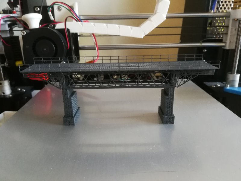

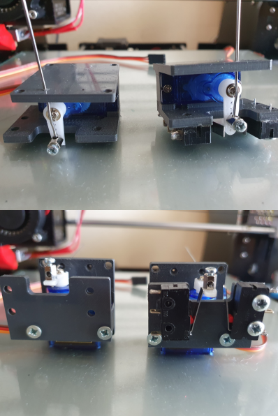

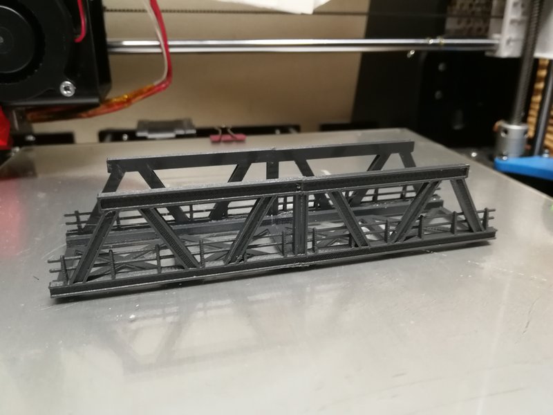

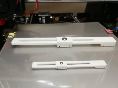

Ik heb wat spulletjes geprint voor mijn N baan.
Twee types bruggen
Een tunnelportaal
Servo steun, met en zonder schakelaars voor geïsoleerde puntstukken
En een tool om flexrail netjes parallel in bochten te leggen.
Voor H0 en N
Alles is geprint op een Anet A8 printer met als laag dikte 0.08mm en 3600mm/min snelheid.
Met een beetje secuur werken is ook voor schaal N behoorlijk wat detail bereikbaar.

Mooi werk Piet. Vooral die eerste brug vind ik helemaal top. ;)

@PietB : Welke maat nozzle gebruikt u en welk filament en bij welke temperatuur?
Offline PietB
  • Berichten: 289
Re: Modelbouw en 3D printen met de XYZ da Vinci mini
« Reactie #10 Gepost op: 8 juni 2020, 10:04:13 »
Ik print alles met een nozzle van 0.4mm op 205 graden en met Jupiter PLA filament van 123-3d
Dankjewel Pierre. Is ook één van mijn mooiste prints.
Ik zie printen eigenlijk meer als een aparte hobby. Meestal (niet altijd natuurlijk) is het voor mij ook op een andere manier te doen. Dat is natuurlijk heel persoonlijk maar ... voor mij wel een grotere uitdaging.
Is het ook, zeker.
Maar ik zie me die hekwerkjes van vooral die éérste brug nog niet maken in styreen.
En vooral niet in schaal N.
