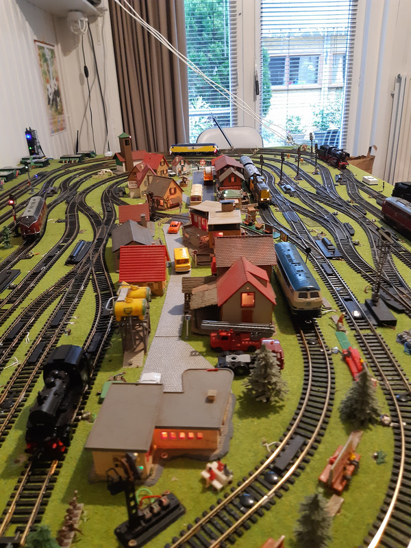

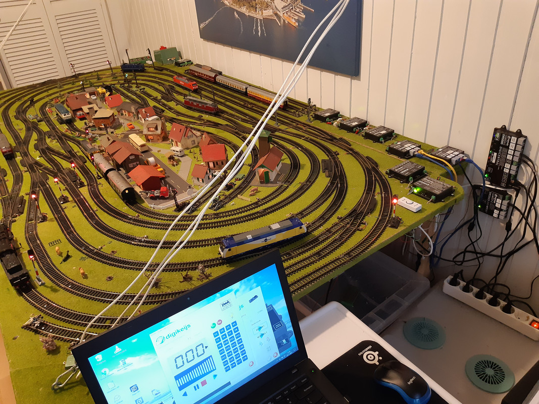

Nu lang genoeg gepraat. Hier alvast een paar foto's van mijn baantje.
Overzicht van de opklapbare plank constructie
Aanzicht met digitale besturing 'cockpit'
Toch wat plek voor een dorpje tussen de rails!

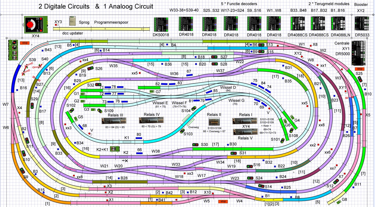

Op die plank ben ik 2 jaar geleden begonnen met 4 analoge circuits, waar steeds 2 of 3 lok's elkaar afwisselden.
Uiteindelijk is er nog 1 analoog circuit in het midden over, waar op basis van relais en magneetcontacten heen en weer gereden wordt door 1 trein.
Eromheen is alles nu digitaal. Er ligt meer dan 30 meter rails. Digitaal 21 wissels en 19 seinen.
Baan tekening (met AnyRail)

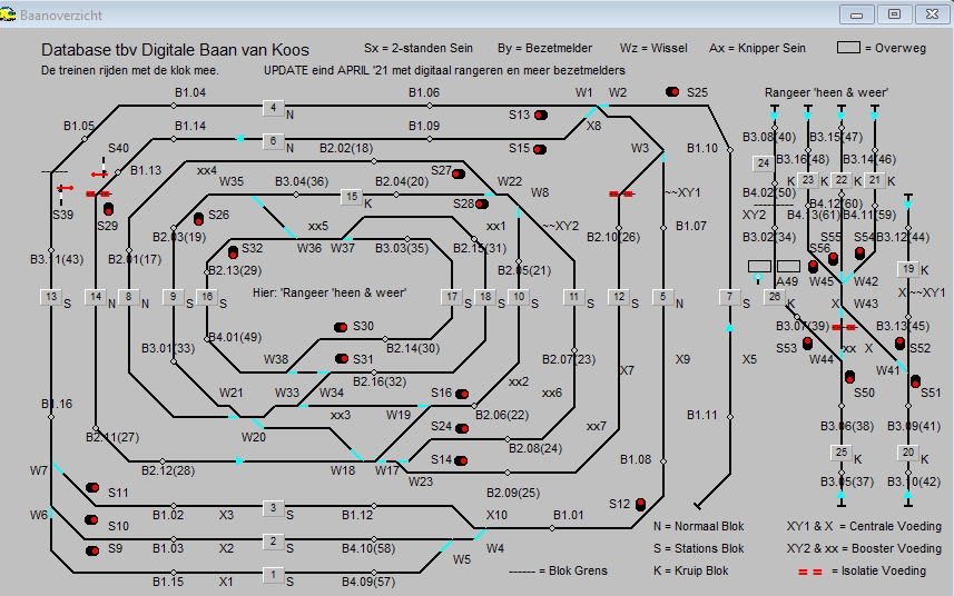

De besturing op de PC is met het gratis pakket Koploper. De schematische modellering als als volgt:
Koploper baanschema

Tot slot een screenshot vanaf de laptop bij de baan van een 'real time' Koploper treinenactiviteit (9 maal !)

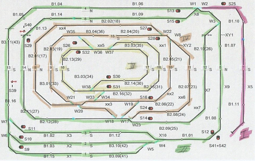

Wellicht is het goed om nog eens te benadrukken dat met de besturing door Koploper ik de treinenloop hieraan volledig heb overgegeven.
In feite bepaalt Koploper hoe er gereden wordt door de lok's. Dit afhankelijk van de beschikbare vrije blokken, volgend op het blok, waar de lok in staat.
Er is dus geen sprake van 'vaste routes'. Je bent dan steeds weer benieuwd hoe er gereden wordt.
Het leuke is dat je de logica in het algoritme van Koploper langzaam door krijgt. :D
Nu zijn daar ook wel beperkingen en die liggen aan de baan zelf. :'(
> de baan is geheel van Fleischmann Modellgleis en sommige delen zijn inmiddels meer dan 50 jaar oud!
> niet alle lok's hebben een kleine draaicirkel of verteren sommige oude wissels
Daarnaast wil je niet dat alle lok's keren in het doodlopende blok. Dit vertraagt de treinenloop.
Inmiddels heb ik veel oude wissels vervangen door de '2e generatie' wissels, maar toen kreeg ik weer problemen met die inschuifbare (zeer tere) relais ervan. >:(

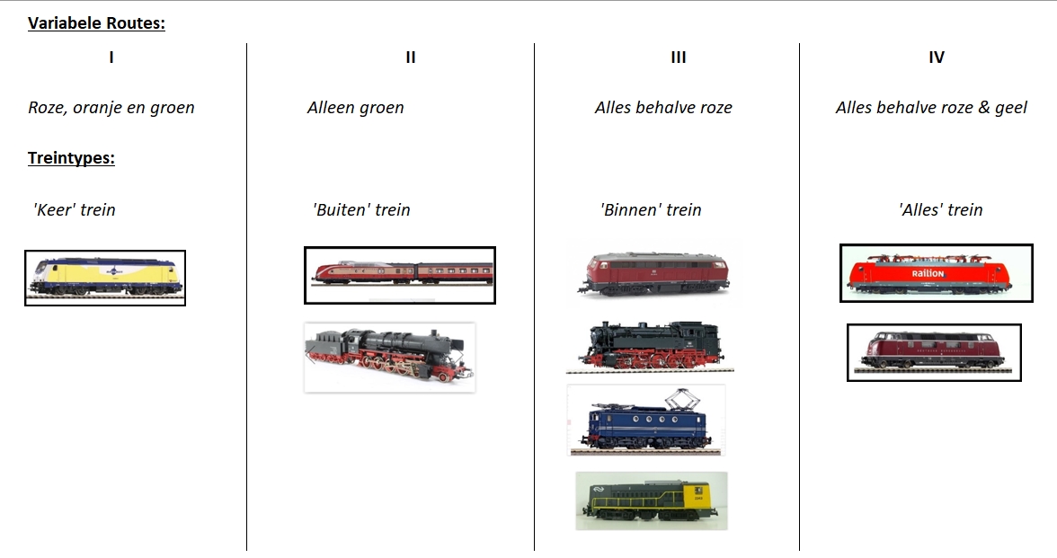

Omdat op deze baan vaste routes snel 'deadlocks' geven heb ik de optie variabele routes gekozen om te manipuleren welke treinen waar mogen komen en waar NIET.
Bij deze optie sluit je per route een aantal blokken uit voor een groep treinen (treintypes)
Uiteindelijk resulteert dat in:
I > 1 lok keert nog maar in het doodlopend blok 7 (roze) en verder als type IV
II > 2 'wisselgevoelige' lok's rijden alleen op de buitenste 2 groene ringen blokken
III > 4 kleine lok's hebben OOK toegang tot de middelste gele blokken met de nauwe bochten
IV > 2 overige lok's rijden alles, behalve binnen en doodlopend
Dus je hebt 4 treintypes en 4 variabele routes. Hierbij 2 verklarende schema's:
Hoop dat dit wellicht nieuwe inzichten geeft.

Hier is ie dan:
Het is echt een 1e poging en er zou wat commentaar bij moeten.
Nu heb ik hiervoor al heel wat aan jullie verteld over hoe ik Koploper heb ingesteld.
Dat is wellicht te herkennen.
Wat wel opvallend in de video is het 'keer gedrag' van de lok's!
De gele diesel mag alleen in het doodlopende blok 7 (rechts op de plank) komen. Keert daar en rijdt blok 6 in.
Als het aansluitende blok 14 niet bezet is, rijdt de gele diesel daar naar door en keert er weer.
In de video staan zowel de rode Railion diesel als de B51 stoomlok in blok 14 hinderlijk in de weg en dwingen de gele diesel om al in blok 6 te keren.
Zelfs de rode Railion keert nog een keer in blok 6! Kennelijk te veel 'traffic' verderop!  ;D
Voor deze video heb ik overigens alle wachttijden uitgeschakeld en (nog) geen aanhangwagens aan de lok's gehangen.
Het is al vermakelijk genoeg om te zien wat voor keuzes gemaakt worden.
Als er geen (communicatie) storingen optreden, dan rijden ze een flinke tijd probleemloos door elkaar.
Helaas geeft 1 trein wat problemen (enige tijd geleden gevallen) en houd ik het op 8 tegelijk.
Het analoge 'heen en weer' circuit in het midden is nu niet meegenomen.
Scheelt ook in het achtergrondgeluid > al die oude (wissel) relais!

Het is me namelijk gelukt om alle analoge circuits op mijn baan nu digitaal te maken!  :D
Om stil te staan bij het bereiken van deze mijlpaal en toch ook afscheid te nemen van de analoge technologie uit mijn jeugd hierbij deze bijdrage. Ik ga hierna een vergelijk maken tussen de analoge en digitale besturing van het laatste stukje baan, dat ik eigenlijk analoog wilde houden als demo ervan. Je bent tenslotte toch een soort museum voor je bezoekers. ;D
Oorspronkelijk was dit stukje baan een los S-vormig stuk rails, waar een H0 trammetje heen en weer reed. Aan beide einden waren magneet kontakten, die een relais bedienden, waarmee de voeding werd omgekeerd en de tram daarmee ook. Al in mijn jeugd was het werken met schakelrails en (wissel) relais dé analoge automatisering. Hiermee kon je lok’s elkaar laten afwisselen en seinen bedienen. Nadat ik met digitaal begon heb ik de analoge wissel relais automatisering nog lang toegepast. Alleen de lok’s werden digitaal gestuurd.
Inmiddels was het trambaantje verbonden met een rangeer emplacementje en was het me gelukt om, met een flink aantal relais, één analoge lok een ‘heen en weer’ route te laten afleggen over dit baantje. Ik heb er een filmpje van gemaakt voor het nageslacht. Let erop dat de lok in alle (min één) doodlopende stukken achtereenvolgens rijdt.
Om die éne lok dat traject te laten afleggen, inclusief het wisselen van de seinen, had ik dus nodig:
   5 relais
   22 schakelrails voor magneetkontakten onder lok’s
   7 gelijkrichters (ter bescherming doodlopende stukken)
De getoonde handschakelaars hoeven dus niet gebruikt te worden. M.u.v. de ontkoppelaars, die ik maar analoog houd.
Eventueel was het nog mogelijk om een tweed lok de andere te laten aflossen, maar dan wordt het erg gecompliceerd.
Toch ben ik weer ten prooi gevallen aan het ‘digitaliseren virus’ en heb een ontwerp gemaakt in Koploper©. Van het één komt het ander en het resultaat is te zien op het volgende heel verse filmpje.
https://www.youtube.com/watch?v=wmAPGJS37PY
Inmiddels blijkt het dus met digitaliseren ook mogelijk om met meerdere lok’s op dit kleine circuit te rijden.
Met 3 lok’s is het schouwspel het vermakelijkst. Ze zitten elkaar lekker dwars, maar Koploper© dirigeert ze steeds weer een andere vrije kant op.
In dit schema valt op dat ik de voeding van het circuit verdeeld heb in die van de centrale en die van de booster. Dit hoeft niet, maar ik kwam eerst niet uit met het aantal beschikbare aansluitingen op mijn 3e terugmeld module, die ik gesplitst had naar de 2 voedingen. Tenslotte heb ik een aantal blokken alsnog van 1 naar 2 terugmeld secties gebracht. De 4e module was daarbij toch nodig te kopen. Voor de wissels en seinen was ook weer nieuwe stuur apparatuur nodig.
In feite was dus nodig:
   2 schakel decoders
   2 terugmeld modules
   16 detectie aansluitingen in geïsoleerde secties
Dit circuit is niet (met rails) verbonden met het overige deel van mijn baan. Digitaal is het er wel een onderdeel van en maakt gebruik van het reeds aanwezige, dus:
   Centrale
   Booster
   2 diodeschakelingen
   Software op laptop
In Koploper© is dit nieuwe digitale circuit (rechts) toegevoegd aan het baanschema van de totale baan. Hierna het totale baanschema.
Het inrichten van deze database van Koploper© is best lastig. Mede door het vele keren, dat mogelijk moet zijn. De blok definities luisteren heel nauw. Uiteindelijk is het gelukt! Ik heb geen vaste en variabele routes in dit circuit en daarom geen deadlocks! Wel moet er in alle blokken gekeerd kunnen worden.
Uiteindelijk ben ik blij dat ik dit projectje toch heb aangepakt. Het resultaat geeft inderdaad een heel vermakelijk schouwspel. Analoog was al leuk met één lok, maar digitaal met 3 lok’s is echt een aardige vooruitgang.
Helaas zit mijn (opklapbare) plank nu echt helemaal vol met rails. AnyRail rekent zelfs 38 meter rails uit op die luttele 2,30 m * 1,10 m. Tenslotte nog het totaalschema, getekend met datzelfde AnyRail:
Als er (beginners) vragen zijn, dan wil ik die graag beantwoorden. :D
