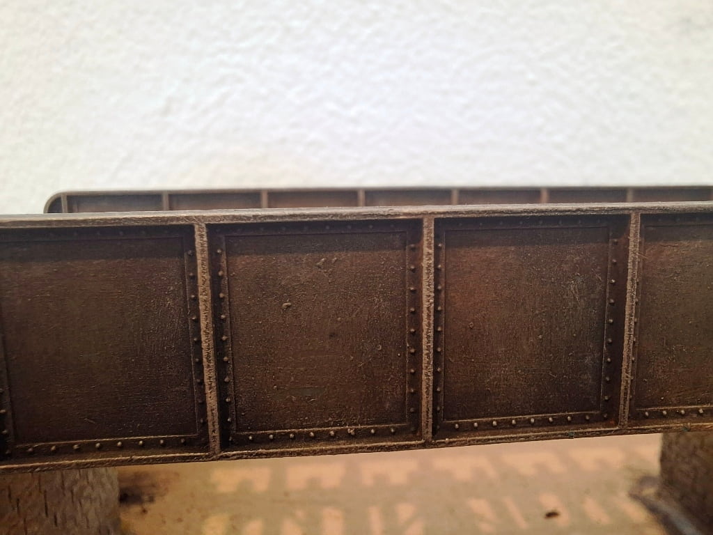

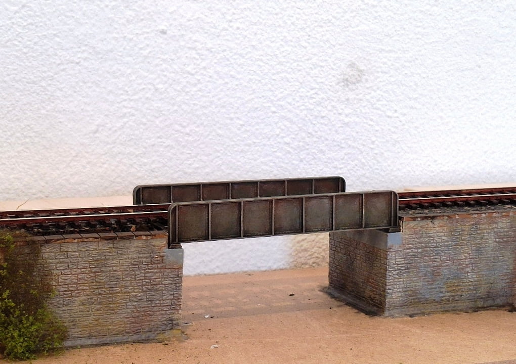

Het bruggetje wilde ik nog wat verder bewerken, met een beetje drybrushen en met de poedertjes van Vallejo lekker zitten knoeien.
Het geheel in de blanke lak gespoten en nu kan het geplaatst worden en vastgelijmd.
Zie de verschillen.
Macro opname laten de klinknageltjes beter zien.
