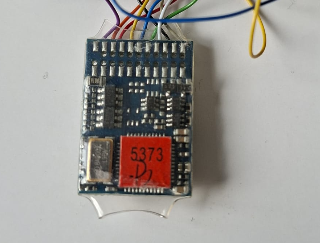

Ik heb in een lok een onbekende decoder vervangen door een andere. De reden was dat de 'oude' decoder geen Aux1 (F1) en Aux2 (F2) functies zou hebben.
Nu was dat niet nodig bij deze lok. Alleen ik heb de verlichting aangepast en daar waren ze wel bij nodig.
Ik had vorig jaar na de aankoop van de lok met DecoderPro getest en deze lijst gekregen:
Op basis van de m.i. gebrekkige info in de Roco doos heb ik 'Roco10745 v56' gekozen en die bleek te eenvoudig.
Nu blijkt dat het zelfs een LokPilot v3.0 lijkt te zijn.
Ik kreeg dit toegestuurd op een ander forum:
https://www.esu.eu/en/products/former-products/lokpilot-v30/
en dat is hem sprekend!

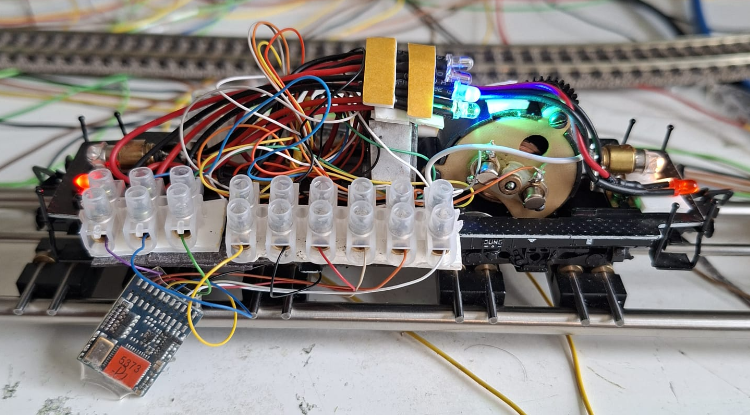

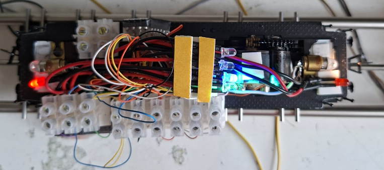

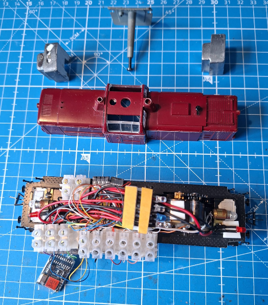

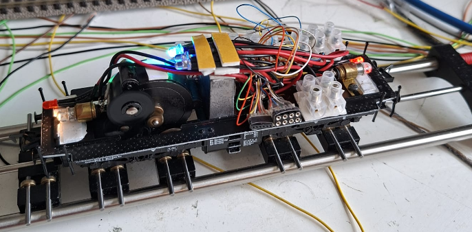

Verder heb ik nog te melden dat ik om decoders te testen een ''test unit" in elkaar heb gefröbeld.
Deze kan dus op de rollenbaan of programtrack zijn dienst bewijzen.
Ik heb beide verbonden met:
> een Sprog IIv4 unit met DecoderPro op de PC
of (schakelbaar)
> de YaMoRC YD7010 centrale met de YD7010 software
of (schakelbaar)
> een analoge Fleischmann 6735 trafo
De test unit ziet er zo uit en is de bodem van een oude Fleischmann 4230 (BR 212), uiteraard met geïsoleerd motorschild:
Je kunt decoders met maximaal 11 draadjes aansluiten met de kroonsteentjes.
Maar ook decoders met 6 of 8 polige stekkertjes.
Aangesloten zijn 2 frontlichten en 2 sluitlichten. Verder 4 gekleurde lampjes op Aux1 (F1), Aux2 (F2), Aux3 (F5)  en Aux4 (F6)
Ik heb ook andere decoders getest en dit werkt heel prettig.

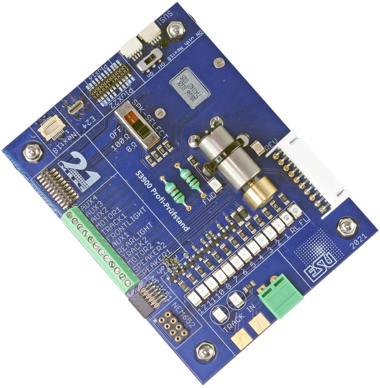

Wil je een echte 'Profi-Prüfstand' kopen dan is een optie van ESU:
bijvoorbeeld te koop bij ETS:
https://www.etsmodelspoor.nl/artikel/104404/esu-53900-profi-prufstand-32.html
