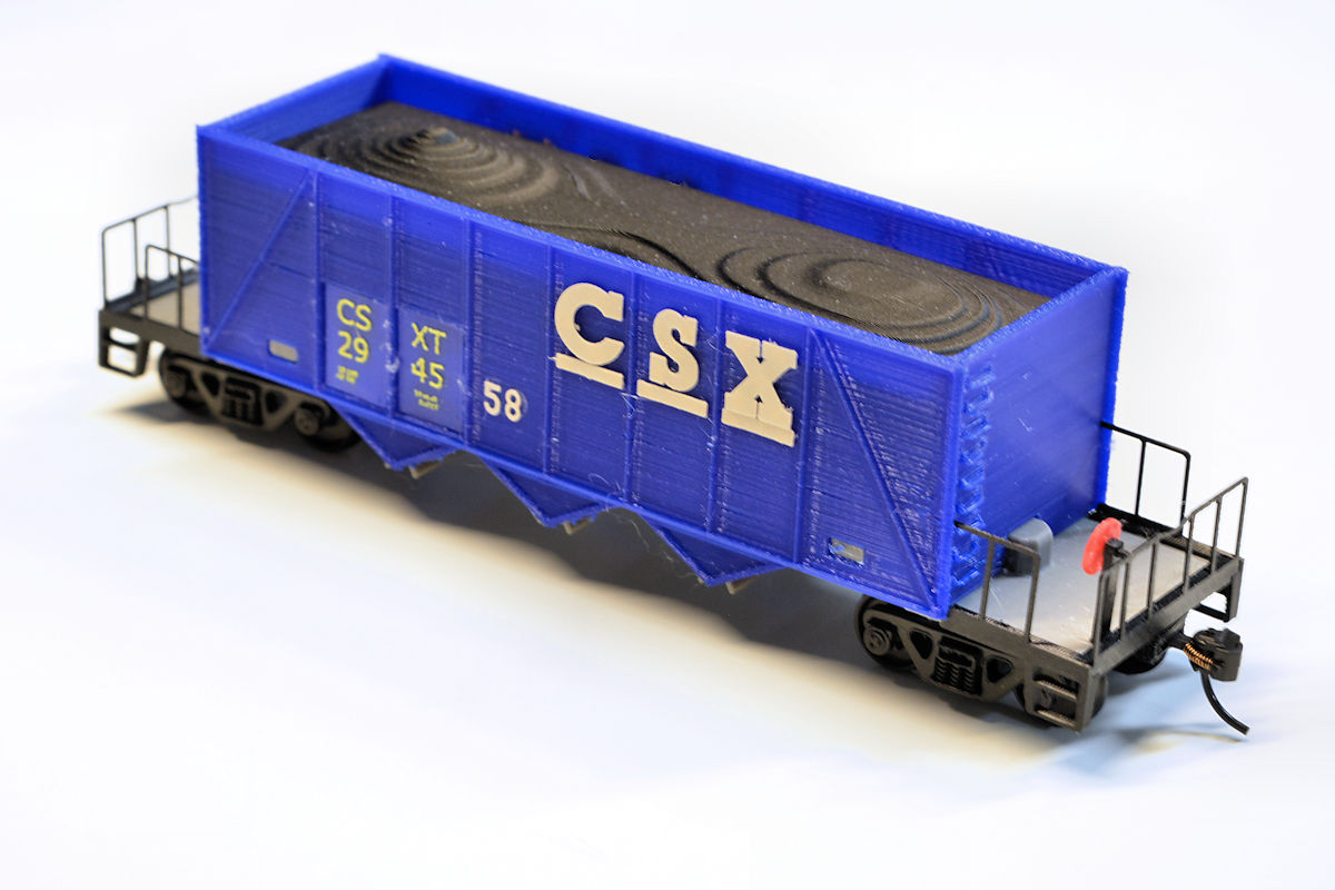

Omdat ik een trein met 100 dezelfde wagons erg eentonig vond, heb ik ook nog andere modellen ontworpen.
Overigens is er bij mij geen hopper het zelfde, omdat elke wagon een uniek nummer heeft.
Zo kwamen de groene hoppers van Burlington Northern er bij.
Nog zonder de draaistellen, anders passen ze niet in mijn opbergdoos. ;D
en daarna maakte ik een 100 ton hopper van CSX. Ook een leuk model vond ik.
Die 6 hekwerkjes waren een uitdaging op zich, maar ze zitten klemmend op het bodemdeel.
Het duurde even voordat alles goed paste, maar nu heb ik een bakje vol van die dingen.
Eerst waren ze zwart, later heb ik ook blauwe gemaakt in de kleur van de wagon. Dat stond mooier, zo vond mijn vrouw.
Bij de pijl zie je een horizontaal steuntje voor de losse kolom van het handremwiel.
