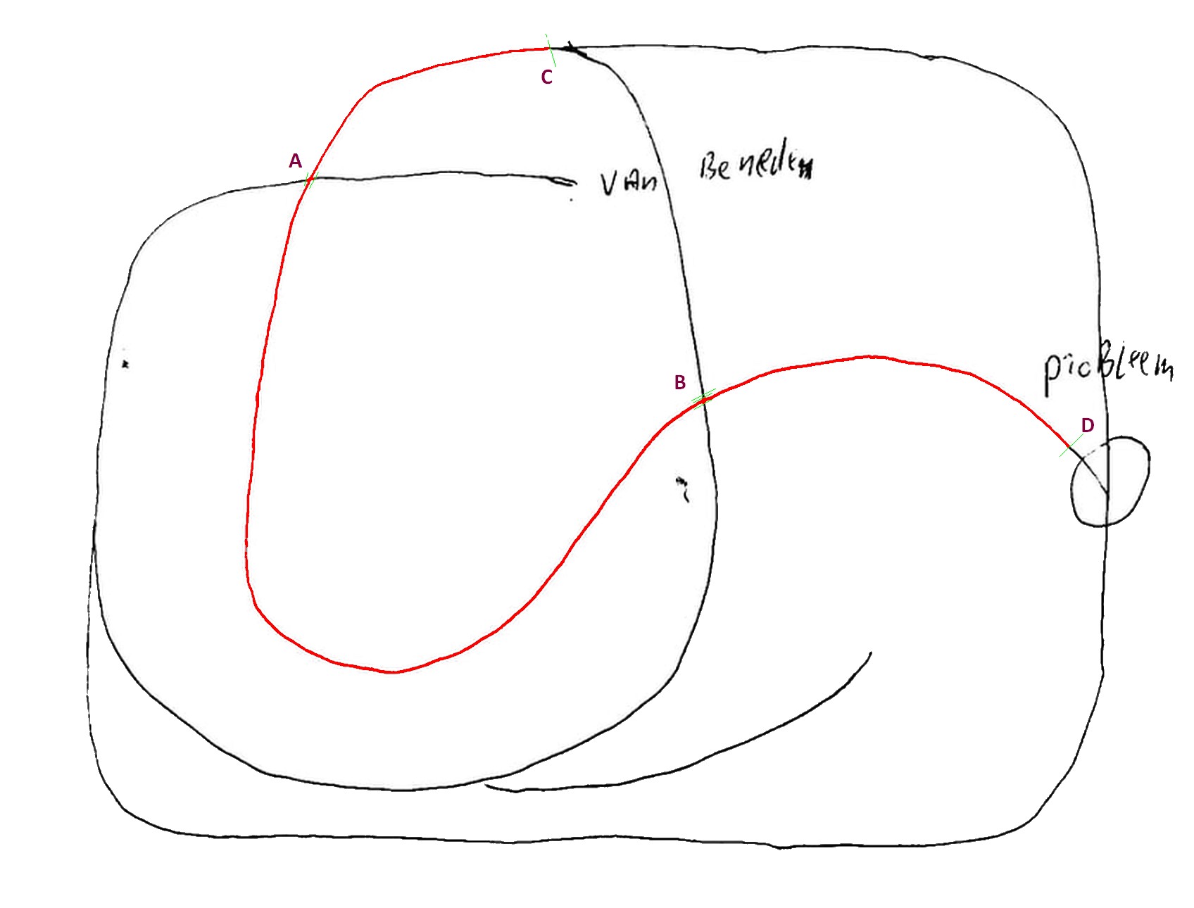

Kun je een tekening laten zien van het baanplan en dan met name de keerlus?  Er zijn namelijk heel wat oplossingen mogelijk, afhankelijk van de soort keerlus.

hallo Dirk
ik heb wel een tekening van mijn baan en weet ook waarschijnlijk wel waar het probleem zit maar hoe kan ik een tekening toevoegen aan dit bestand ik zie wel staan dat ik een afbeelding kan toevoegen maar hoe doe ik dit

Bij je tekening heb ik wat letters gezet en een deel rood gemaakt.
Bij A en B zie ik kruisende sporen. Liggen die op dezelfde hoogte, of wat is daar aan de hand?
Als er bij A en bij B geen (elektrische) verbindingen zitten tussen de kruisende sporen, dan heb je een keerlus tussen C en D. Dat stuk is ook in rood aangegeven. Wil je dat stuk in twee richtingen kunnen berijden, of mag het ook éénrichtingsverkeer zijn? In het laatste geval is de oplossing namelijk veel makkelijker.

a en b zijn kruisende sporen maar zijn op verschillend hoogte dus hebben geen verbinding met de ander sporen dus het probleem is inderdaad het stukje van c naar d

Is het stuk tussen C en D lang genoeg, dat daar je langste trein in zijn geheel in past?

« Reactie #13 Gepost op: 21 februari 2022, 19:04:12 »
ja hoor is wel 2.5 meter lang dus ruimte zat

Dan blijft alleen de vraag:
en als ik dat weet, heb ik wel een idee.

« Reactie #15 Gepost op: 21 februari 2022, 21:43:03 »
liefst in twee richtingen als dat mogelijk is

In alle gevallen moet je het stuk isoleren, dus bij C en bij D isoleer je de rails van de rest van de baan.
De eenvoudigste oplossing is dat je het geïsoleerde stuk (C-D) aansluit op een aparte transformator. Bij het inrijden van de keerlus zorg je dat de transformator van de keerlus dezelfde snelheid en richting heeft. Terwijl de trein in de keerlus is, keer je de rijrichting van de transformator buiten C-D om. Bij deze oplossing kan de trein gewoon doorrijden, maar je moet wel even goed opletten.
Een andere oplossing is met een speciale schakelaar. Dan sluit je het geïsoleerde stuk aan via die schakelaar. Bij die oplossing rijdt de trein de keerlus in, daar zet je de trein stil, je zet de schakelaar andersom èn je keert de rijrichting op de transformator om. En dan kun je verder rijden.
Als je voor de tweede oplossing gaat, kun je van mij het schema daarvoor krijgen.
Ga je voor éénrichtingsverkeer, dan kan het bijna helemaal automatisch en hoef je alleen de rijrichting van de transformator om te keren terwijl de trein in de keerlus is. Daarbij rijdt de trein gewoon door.
