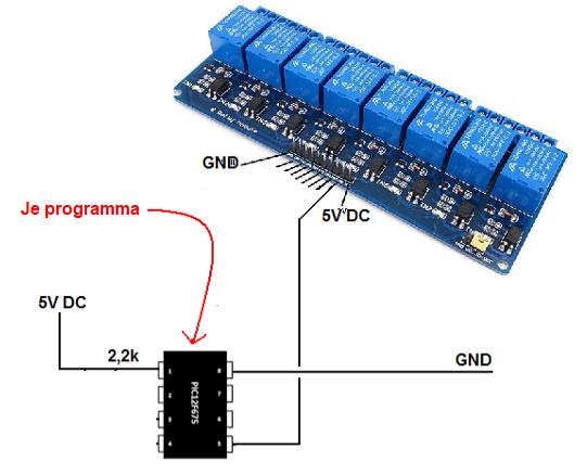

Het moeilijkste in het hele project lijkt het programmeren van de PIC, maar dat is niet zo.
Bij het programmeren van de pic heb je ruwweg 2 keuzes:
- heel moeilijk met b.v. Wisp648 of MPlab
- heel makkelijk met JALEdit
En waarom zou je moeilijk doen als het ook makkelijk kan.
Ik gebruik daarom alleen JALEdit.
Je begint met de zin:  Include 12F675
Met deze zin heb je al het moeilijke werk in een keer gedaan, JALEdit regelt dit allemaal voor je.
(Ik zelf heb de zin nog verder aangepast naar "Include Eigen12F675",
staat die nog beter klaar voor het gebruik voor de spoorbaan.)
Daarna moet je opgeven hoe je jou pinnen wilt gebruiken:
- klaar zetten voor het inlezen van de sensoren
- klaar zetten voor het aansturen van de relais.
je moet dus kiezen ga ik een sensor inlezen of ga ik een relais aansturen met deze pin
Daarna begint het programmeer werk.
Dit zou kunnen zijn:
If Sensor1==high then Relais2=low end if
Vertaalt staat er ==> Als Sensor1 hoog is, dan relais2 laag maken.
En meer programmeerwerk is er eigenlijk niet.
Als relais gebruik ik de relaisblokken die je bij tante Ali kan kopen, goedkoop en gelijk geschikt voor gebruik.

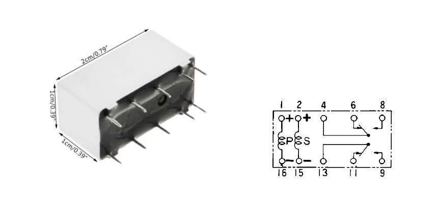

Voor de wisselbediening met LEDs kun je ook gebruik maken van een bistabiel relais.
