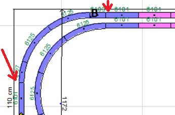

Wat is de minimale afstand die rails van de achterwand moeten loggen bij H0?
De rails liggen evenwijdig aan de wand en aan één kant ligt de bocht naar dat spoor toe.
Ik gebruik Fleischmann Profirails.
Uitproberen kan, maar dan ben ik bang dat ik iets over het hoofd zie.
Ik weet dat ik rekening moet houden met uitzwenken in de bocht.
Het kleurverschil van de rails is bij deze vraag niet van belang.

Het is zo wie zo verstandig om de rails niet strak langs de achterwand te laten lopen. Ikzelf hou minimaal 3,5 cm aan. Dan heb je nog ruimte van ongeveer 2 cm om wat bebouwing of bomen neer te zetten voor de achterwand wat een stuk mooier is. Als de sporen verdekt zijn (bv tunnel of een schaduwstation) is 1,5 cm naast de rails voldoende. Het hangt natuurlijk ook een beetje af van de boogstraal. Proberen met je langste wagon blijft dan toch de beste oplossing lijkt me. ;)

Het beste neem je de grootste 'uitzwenkers' om te meten (of te proberen). In mijn ervaring zijn dat:
- 27 meter rijtuigen (27 cm 1:100, ruim 30 cm 1:87)
- lange stoomlocs (met name de voorzijde)
- een (ongevallen) kraan (bijvoorbeeld de Fleischmann Krupp-Ardelt stoomhijskraan).
Ook als je deze niet hebt, neem dan inderdaad het langste rijtuig en hou een paar extra mm aan.
Ik heb even voor je gekeken: de ongevallen kraan is de winnaar en steekt 2,3 cm buiten het spoor, gemeten vanaf de buitenste spoorstaaf  (dus ruim 3,1 cm buiten het hart van het spoor) bij een boogstraal van 415 mm.
Ik ben het overigens met Pierre eens om in het zichtbare deel nog een paar cm extra te nemen om een overgang naar de achtergrond te kunnen maken, als is het maar in de vorm van een paar struikjes langs de rails....
