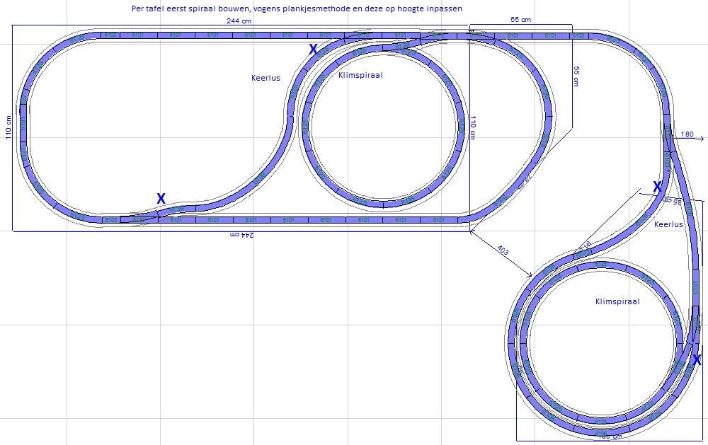

Ben lekker aan het stoeien met mijn ontwerp.  :D
En heb weer wat vragen ...
Heb een spoorplan gemaakt en me later bedacht om er toch 2 keerlussen in te maken.
Het zijn de sporen op Niveau -1
Als de trein op de grote tafel dmv de klimspiraal op dit niveau komt zijn er 2 mogelijkheden:
- doorrijden naar de andere tafel
- een ronde maken op dit niveau ( en na 1 ronde de router vervolgen naar of de andere tafel of rondes blijven rijden.
Op de andere tafel kan de trein dan via de klimspiraal weer naar boven of de keerlus in rijden.
Op de grote tafel aangekomen, na gebruik van de keerlus kan de trein of via de klimspiraal naar boven of de ronde in rijden en daar eventueel de keerlus inrijden.
Binnen de ronde heb ik een keerlus gemaakt, op de tekening staan X merken waar volgens mij een keerlusschakeling moet komen.
Bij voorkeur gebruik ik dan de "niet kortsluit" variant.
Heb ik dit zo goed (had deze tekst bijna klaar toen ik er achter kwam dat een keerlus onbruikbaar was imv verkeerde richting.
Voor de duidelijkheid, de ruimte tussen de tafels is om bij het raam te kunnen, dit draait naar binnen open.
Niveau -1  valt onder de draairuimte van het raam.
Voor Niveau 0 wordt de overgang uitneembaar.

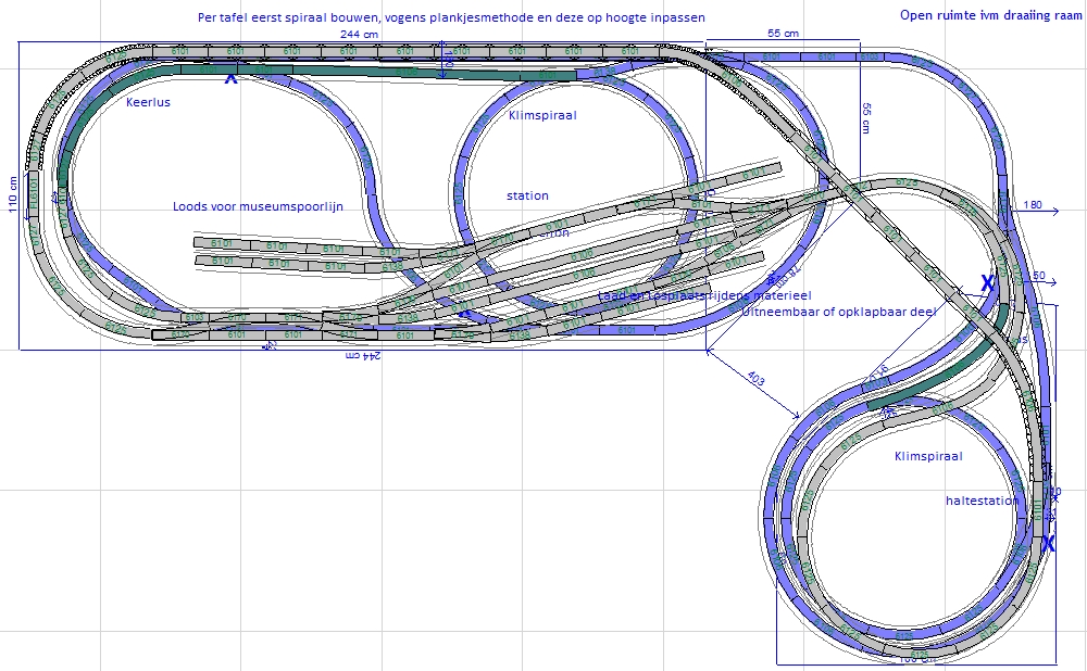

Grijze rails = Niveau 0
Paarse rails = Niveau -1
Groene rails = Overgang van 0 naar -1 ( meer voor mijn duidelijkheid dan functioneel)
Het hele plan:
Niveau -1:
Heb ik de keerlussen goed gepland?
Zijn de plaatsen voor de keerlusschakelingen juist?
Zo niet, waar moeten ze dan komen?
Andere adviezen?  (die bocht moet ik nog aanpassen, schuine kant van de grote tafel)
Graag!
Herbert

« Reactie #1 Gepost op: 22 maart 2019, 19:35:59 »
het maakt niet zo veel uit waar je de schakeling zet ,,
als je langste trein er maar tussen past ,,dus niet een wagon buiten de schakeling als je loc over de andere schakeling gaat  :o
