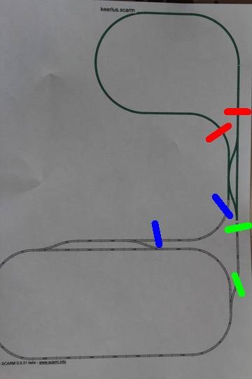

Ik heb de uitbreiding van mijn baan uitgelecht en met een keer lus module maar toch een probleem  >:(
en waar nu de keerlus module (digirails DR400) te zetten ,,
Ik denk dat ik er twee nodig heb ivm de dubbele wissel en zeg maar de driehoek lus er onder, :'( hmm ,,ik heb al vele variaties gedaan maar wil nog niet echt werken ,,
Zie foto van de baan ( is beknopte weergaven )
iemand een idee hoe op te lossen (2 rail digitaal z21 roco ) nog hand bediende wissels ??

Inderdaad, je hebt twee keerlusautomaten nodig.
De eerste keerlus is de lus bovenin, tussen de rode strepen.
Voor de tweede kun je kiezen, het stuk tussen de blauwe strepen of het stuk tussen de groene strepen. Belangrijk is dat je langste trein in zijn geheel in de keerlus past. Het groene stuk kun je langer maken door het onderste wissel verder omlaag en voorbij de bocht te brengen.
