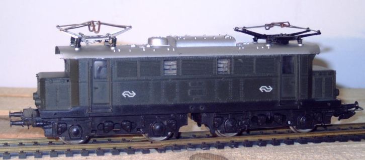

Die tandradlok op MP, is dat deze?
Foto: Marktplaats
Toen Piko deze alles behalve Nederlandse lok van NS logo's voorzag en hier ging verkopen, hebben we dubbel gelegen van het lachen. Maar ja, het was Piko-DDR. En wellicht hebben ze zich laten misleiden door Jouef, die zoiets al jaren eerder gedaan had.
Dit is dus een nep model. Bovendien stamt het uit de DDR tijd. De kwaliteit van Piko in de DDR tijd en Piko nu is niet te vergelijken. Het ding reed dan ook verschrikkelijk.
Daarnaast ben ik er tamelijk zeker van dat deze lok geen tandrad aandrijving heeft. Ik vermoed dat de aanbieder de tandwielen van de gewone aandrijving tussen de wielen heeft gezien, en daaruit ten onrechte de conclusie 'tandrad' heeft getrokken. Dat gaat helaas niet echt werken. Of eigenlijk, echt niet.
Het ding is wel leuk in het rariteiten kabinet, naast de uit geel kunststof gegoten en als DE-II verkochte Vliegende Hamburger van Piko, de Roco NS 1983 die eigenlijk een vergeelde BR218 is, en de Jouef krokodil in NS geel/grijs.

ik heb dit oerlelijke ding ook in grijs geel. Gebruik hem om te testen. Maar asl deze het is die Dirk laat zien Kan ik alleen maar zeggen 30 euro voor een oude Piko DDR in een niet bestaande versie is veel te veel geld. En het is zeker geen tandloc
