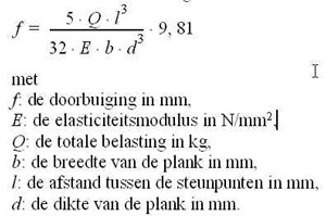

Re:draagkracht van Alu-balken
« Reactie #10 Gepost op: 18 juni 2011, 02:13:37 »
Ik heb geen werktuigbouwkunde gestudeert maar mijn gevoel zegt dat dit problemen gaat geven.
Ik zou zeker een drager in het midden zetten, ook met wieltjes.
Misschien heb je hier iets aan?  :o
Maar zonder gekheid ik denk net als Tom vroeg of laat gaat zo'n lengte doorbuigen.
Ik zat hieraan te denken rond ?10,- per stuk en makkelijk weg te pakken.

stafmarklin
« Reactie #12 Gepost op: 18 juni 2011, 12:44:44 »
Bob,
Bedankt voor de formule. Die steek ik in mijn archief. Komt zeker nog eens van pas.
Allen,
Volgens de meningen, denk ik dat het inderdaad beter is om in modules te werken. Zal zeker veel goedkoper zijn. Ik heb een prijs laten maken voor de 3 Alu balken en daar had ik al een digi-loc voor. (250?)
Dus het idee van de Alu-balken gaat de ijskast in.
Bedankt aan allen.
