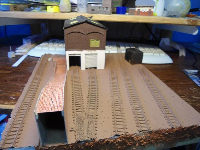

Aangezien ik niet verder kon met de dingen waar ik nog mee bezig was heb ik de onderbouw voor een al lang geleden gepland diorama uit de vitrine kast gehaald:
Dit is bestemd voor een diorama van een deel van een werkplaats waar zowel het electrisch materieel als het verhuur/diesel materieel van de Werse Angel Eisenbahn onder houden word. Dit Ausbesserungswerk ligt in Warendorf ten noord/westen van het station aan de WAE lijn naar Neu Beckum( bij WAE standplaats 3 op de OV kaart van NWR).
De electrische WAE lijn loopt van Versmold via Warendorf-Ennigerloh-Neu Beckum-Sendenhorst naar M?nster(westf.) en is met 3kv = ge?lektrificeerd. Op een deel van de lijn is ook goederenvervoer wat door ZementCargo AG word uitgevooerd waarvan ik al eerder een diorama heb gebouwd.
Dit is het sporenplan van Neu Beckum en Warendorf waarop beide diorama's staan aangegeven.
Op dit diorama komen de opstelsporen naast de loods half onder gebouwen te liggen zoals in sommige berg achtige streken ook te zien is.
Zoals te zien is ligt er een voetgangers/fietsers tunneltje naast de werkplaats op dit diorama. De helling daarvan is erg stijl maar vergelijkbare helling ben ik in het echt ook al tegen gekomen in Duitsland zelf al net over de grens in Emmerich.
De loods is gebouwd van wanden van 2 industri?le gebouwen die ik ooit eens 2e hands gekocht heb en deze heb ik om op hoogte te komen op elkaar gelijmd. Tenslotte moeten bakken gelicht kunnen worden en moeten kranen in het gebouw grote onderdelen over de voertuigen heen kunnen vervoeren.
Op dit diorama zullen alle sporen van bovenleiding worden voorzien en er zal redelijk wat materieel op te zien gaan zijn als het klaar is.
Word dus weer vervolgd, groetjes Michiel

Waar heb je die helling van gemaakt?
Hookyville | Fleischmann Piccolo rails | Twin Center | Loconet | Fleischmann Boosters | BMD16-SD versie 2 ! Roco 10775 | Kuehn WD10 | laptop | Koploper | hoofdzakelijk Duits | Tijdperk: laat IV en V.
jerry
Re:Diorama WAE Aw Warendorf
« Reactie #2 Gepost op: 1 juni 2012, 17:26:11 »
karton ;D
neudalhausenstadbahn
« Reactie #3 Gepost op: 1 juni 2012, 23:04:08 »
Jerry heeft het helemaal goed, om precies te zijn Vollmer baksteenplaat en als ondersteuning een stukje van een verf roerhoutje en wat stukjes passe-partout karton.

Zo een update werd uiteindelijk een dag later maar nu heb ik door wat ik gister gedaan heb ook echt wat te laten zien.
Ik heb gister van karton en muurplaat de achterzijde van het diorama opgehoogd zodat daar de wanden voor de gebouwen op gelijmd konden worden.
De gevels staan inmiddels grotendeels al, al moeten nu de daken enzo opgebouwd gaan worden en de achter wanden van het diorama achter de gebouwen.
Het tunneltje in de achterste gevel dient als toegang naar de werkplaats, daarvoor zal ik een bruggetje er tussen plaatsen. Dat idee kwam omdat ik in de werkplaats toch al een deur op de boven verdieping had.
Er komt ook een seinhuis op die deels op eigen poten staat en deels aan de gebouwen vast komt te zitten.
Dan heb ik me ook nog bezig gehouden met het maken van 4 bovenleidingsmasten, 3 voor 1 spoor met zowel rijdraad als hang draden en eentje voor 5 sporen met alleen rijdraden. Aan de achter zijde word de bovenleiding opgehangen aan de muren en/of de werkplaats.
Groetjes Michiel

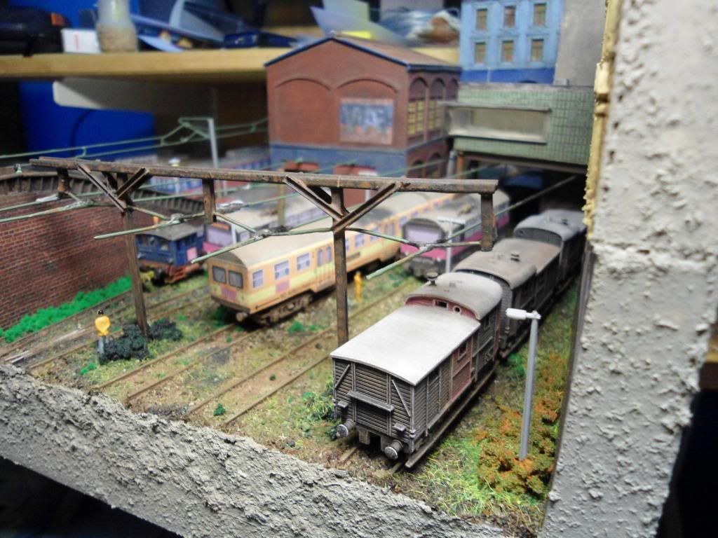

Even een halve tussenstand; ik heb inmmidels lantaarnpalen, poppetjes, rollend materieel en alle borden geplaatst. Ik heb alles af inmiddels ook de randen heb ik grijs gemaakt, foto's van hoe het er uit gaat zien laat ik morgen avond wel zien als alles droog is.
Hier wat foto's van de ombouw van de k?f III:
Ik heb een weerstandje en wat oude schroefjes gebruikt als uitlaatgasfilter en verhoogde zwaailichten.
Dit was het even voor nu, groetjes Michiel
