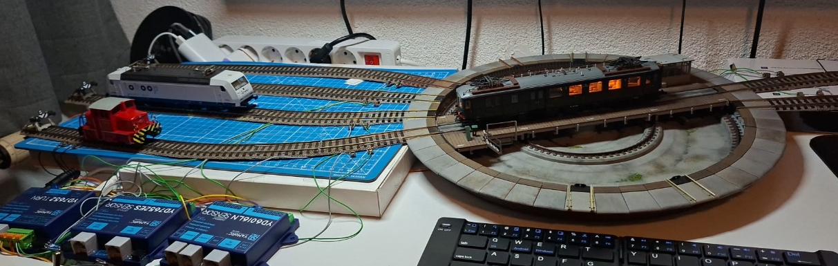

In het vorige topic heb ik de opzet beschreven van een test omgeving voor een draaitafel.
Deze omgeving is niet verbonden met mijn digitale (hoofd) baan.
Wel gebruik ik de YaMoRC YD7010 centrale voor beide omgevingen.
Uiteraard niet tegelijk. Wat kabels omschakelen etc.

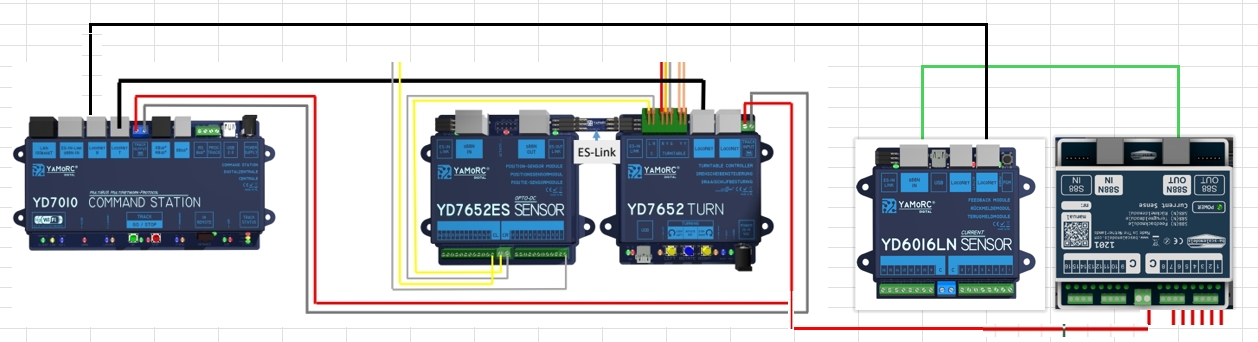

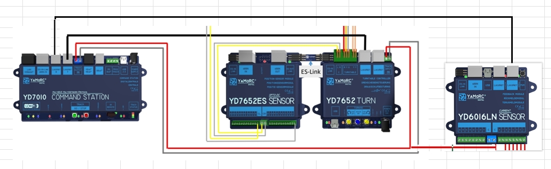

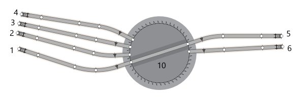

De opzet is dan:
De 6 rode ingangen van de YD6016LN LocoNet module zijn aangesloten aan de lijnstukken 1 t/m 6.
Deze lijnstukken zijn volledig geïsoleerd van de draaitafel railaansluitingen (‘poten’).
De detectie op de draaitafel (10) is geregeld in de YD7652 TURN module. De detectie op de poten is met de YD7652ES module.
We gaan nu de ba-scalemodels 1201 module inpassen en testen in deze omgeving.

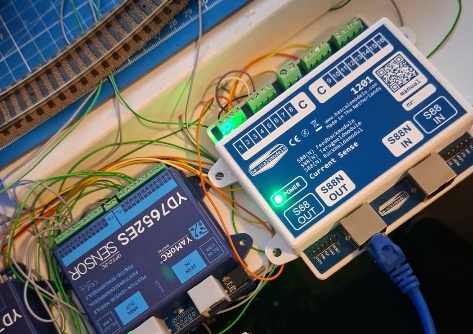

ba-scalemodels 1201 S88(N) Terugmeldmodule CS
Deze module heeft 2 x 8 = 16 kanalen, inclusief 16 led’s. Aan te sluiten met S88 of S88N bus.
Uiteraard voor 2-rail DC/DCC. We noemen hem hier voor het gemak: BA-1201.

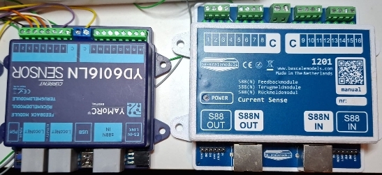

Wat wel opvalt is dat de behuizing fors groter is dan YaMoRC of Digikeijs componenten:
Daar krijg je dan wel de 16 led’s extra bij!
Overigens heeft hun schakeldecoder 1208 weer 24 i.p.v. 16 aansluitingen in een zelfde behuizing als de 1201.
De S88(N) aansluitingen zijn natuurlijk eenvoudig, in vergelijking met de YaMoRC opties.
De prijsstelling is daarentegen weer zeer aantrekkelijk.

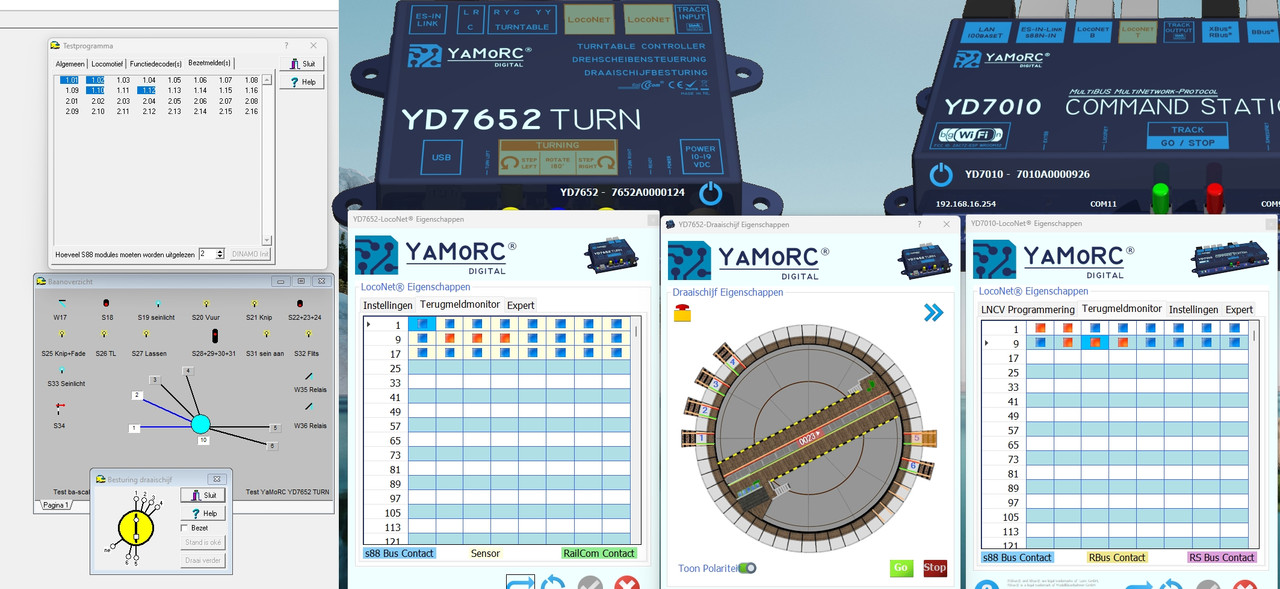

Allereerst de startsituatie met de LN module, zoals hiervoor beschreven.
Dan zien we hier achtereenvolgens tijdens een draaiing de bezetmeldingen van:
-   Koploper
-   TURN
-   Centrale LocoNet
Bezet zijn dus 1,2 en10. Bovendien verschijnen ook 11 en 12. Dit gebeurt als de brug beweegt.
Dit heb ik bij de instellingen van de TURN ingebracht. 13 is een noodstop-melding. Dit ter info.

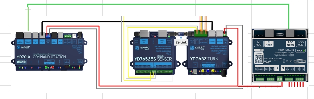

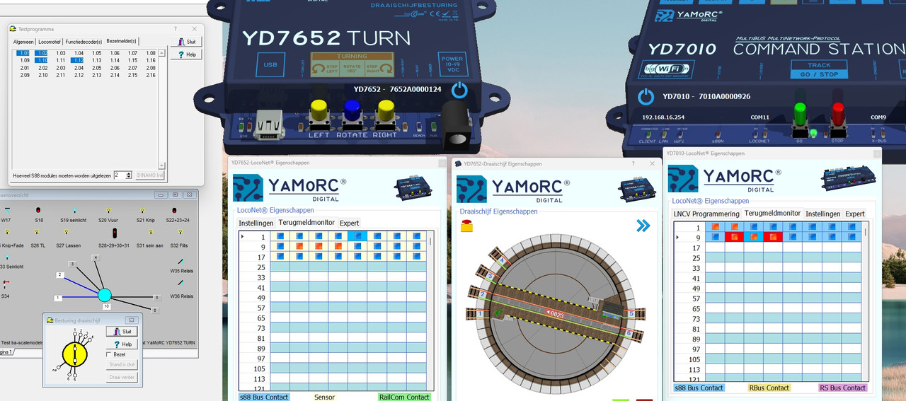

Nu gaan we de LN module vervangen door de BA-1201. Dit geeft:
Naast het verbinden van de lijnstukken 1 t/m 6 moet de LocoNet B aansluiting aan de centrale losgemaakt worden.
Daarvoor in de plaats komt de (groene) S88N verbinding met de BA-1201.
Wat ook in de centrale app moet worden aangeven.
Dan gaan we een zelfde situatie, als hiervoor, monitoren; met als resultaat:
Dit is identiek.

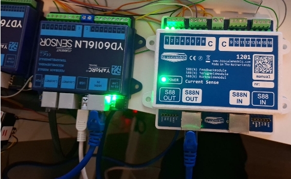

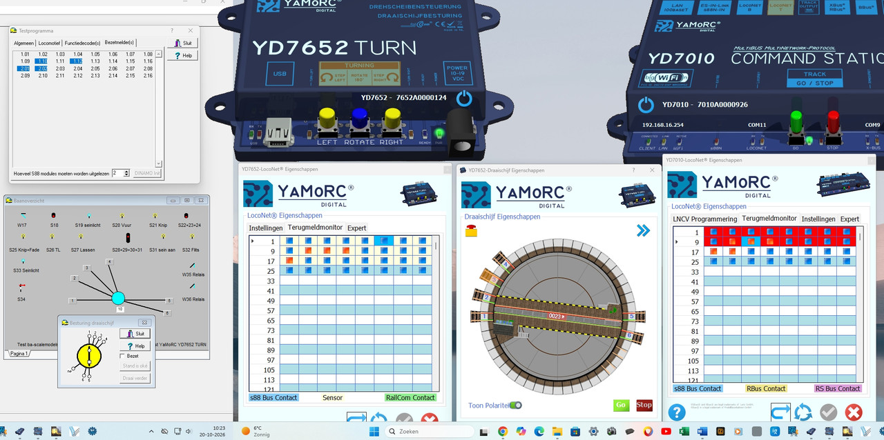

Tenslotte gaan we de LN module terugzetten, echter met daarachter de BA-1201.
De LocoNet kabel kan dus weer terug en de S88N kabel aan beide modules verbinden.
De verbindingen 1 t/m 6 laten we wel aan de BA module zitten.
Dit betekent wel dat de nummering van de bezetmeldpunten moet worden aangepast!
De eerste 16 zouden in de LN module en de TURN moeten zitten, dus 1 t/m 6 worden 17 t/m 22.
In Koploper is nu sprake van een 2e module, dus 1.01 t/m 1.06 worden 2.01 t/m 2.06.

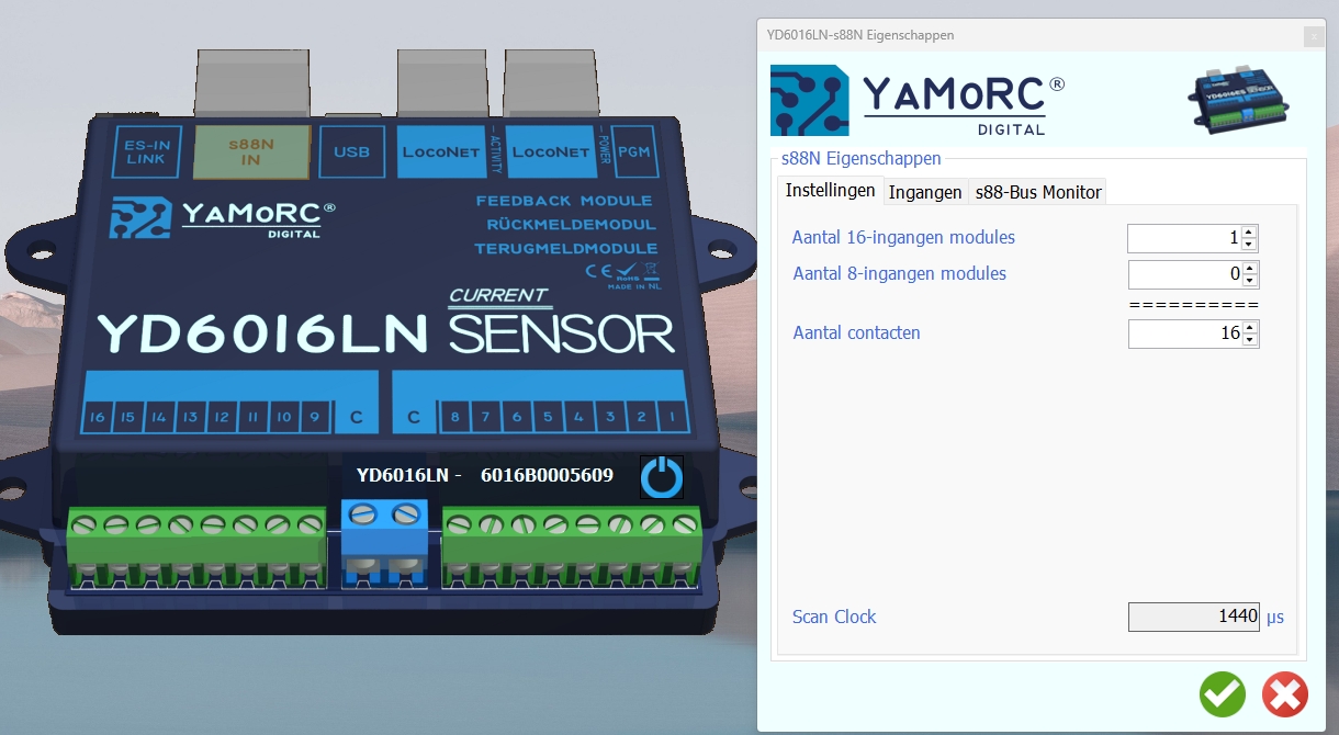

Belangrijk is wel dat de YD6016LN ingesteld moet worden op één S88N erachter. Dit gebeurt in de app ervan.
Die moet dus wel via USB aangesloten worden aan de PC.
Ik gebruik dus even de USB kabel van de TURN. Zie ook de 2 led’s van de BA-1201 op volgende foto!
We gaan weer testen! Met als resultaat:
We zien dus nu dat de tweede serie bezetmeldpunten 17 t/m 32 zichtbaar wordt.
Kortom: het werkt allemaal, zoals het moet!
