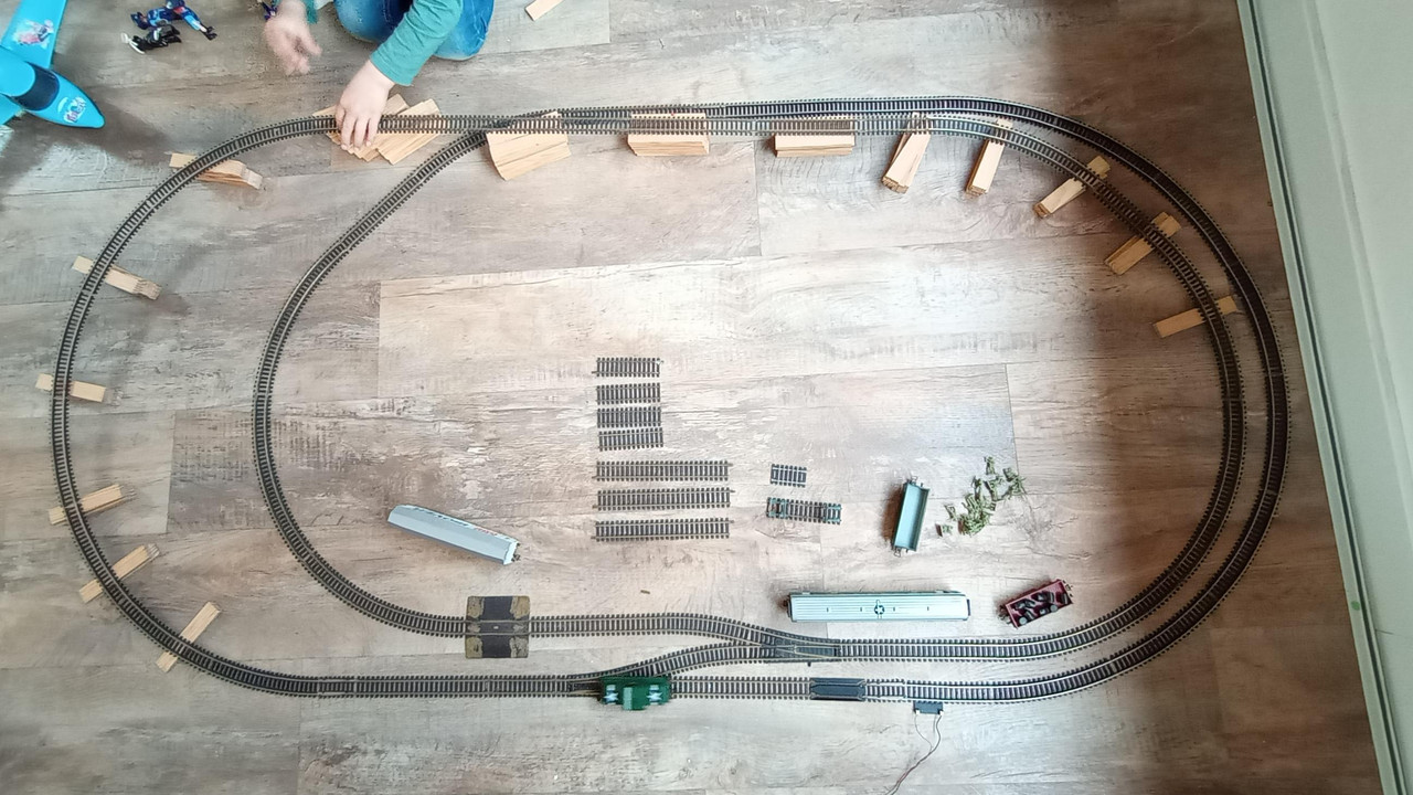

Wel een idee uitgedacht om twee rondjes in elkaar te weven, met twee wissels. er moet dus een brug in komen. Altijd mooi.
Even op de woonkamervloer uitgedacht en uitgelegd:

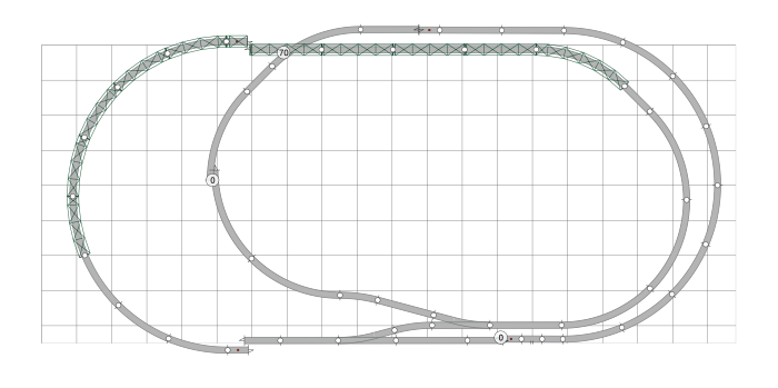

Vervolgens uitgetekend in AnyRail. @forum: dank voor de tip, ik vind het een erg fijn programma. En ik heb niet eens 50 spoorelementen, dus ik loop niet tegen de limiet aan :).
Ik vond dat ik al veel moest 'wrikken' om de baan aan elkaar te krijgen, en dat bleek ook uit de tekening:
Hieruit blijkt ook dat ik de Piko-bochten (buitenste bochten) niet op de deur passend ga krijgen.

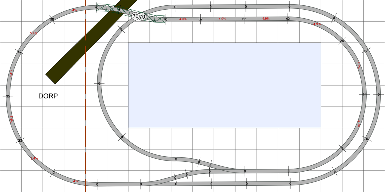

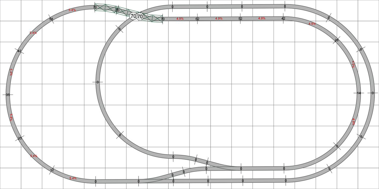

Ruimte gemeten: tussen bed en muur heb ik 90,0 centimeter, ietsje breder dan de deur. Daarnaast merkte ik dat ik niet prettig achter mijn bureau kon zitten, dus wil ik naar minder dan 200 cm. 90 x 180 lijkt mij dan goed.
Het baanplan in AnyRail heb ik aangepast, en is geworden:
Gelijk een idee voor wat scenery (stip aan de horizon :) ) aan de linker kant van de baan. En een weg die samen met het spoor onder de brug doorgaat.
In de garage heb ik een multiplex plank gevonden van 100 bij 140cm. Plan gevat om in het midden 40 x 90 cm uit te zagen (gelijk een mooi kijkgat voor mijn zoontje), en deze vervolgens aan de korte zijde te plakken.
En nu heb ik dus een lijstje om rails te kopen. En een wisseltje extra is natuurlijk nooit erg, want dan kan ik nog een rangeerspoortje aanleggen.
De hellingen zijn alleen vrij stijl (ik lees hier op het forum dat 3% een goede richtlijn is)...

Wil je voorpret niet bederven maar de hellingen zijn ongebruikelijk steil. Norm is max 3%. Uitproberen dus.
Re: Jochem's baan
« Reactie #5 Gepost op: 23 juli 2024, 08:47:26 »
@Bert
Ik heb hellingen van 6% (had gewoon weg de ruimte niet) maar dat gaat prima.
Re: Jochem's baan
« Reactie #6 Gepost op: 23 juli 2024, 08:51:17 »
@denobis, daarom suggereerde ik testen. Het ligt aan de sleep of het kan, norm is wel 3%
Re: Jochem's baan
« Reactie #7 Gepost op: 23 juli 2024, 08:58:59 »
@Bert
3% is inderdaad de algemene norm.
Bij mij rijd er o.a. een roco 1200 sound met een sleep van 8 wagons (met verlichting) op zijn dooie gemak over die hellingen van 6%.
Ook de vectron heeft er totaal geen moeite mee.

De rails zijn gelukt! 'k Heb twee uur zitten grabbelen in één van de grote bakken vol met tweedehands fleischman rails. Alles kunnen vinden wat ik nodig had, of eigenlijk: meer dan dat. Extra (elektrische) wissels, (elektrische) ontkoppelaars, extra bochten (ook van die super scherpe, etc. etc.). Wel vrij veel gebroken dwarsliggers, maar dat komt vast wel goed.
De hellingen... nou:
- het eerste baantje wat ik op de woonkamervloer had gelegd: de loc kwam (met één karretje) wel omhoog, maar was wel merkbaar trager. En naar beneden ging dan weer best wel hard...
- Bijkomend issue van de plank is, dat de vensterbank overhangt, en dat het spoor er (nét) niet onderdoor kan. (tafelpoten kan ik niet inkorten...)
Ik zaag gat op een andere plek, en het gat gebruik ik om het andere spoor te laten zakken. Hierdoor hoeft de stijgende baan minder te stijgen. Ik moet alleen voor één stuk spoor een stukje van de grote plank infrezen.

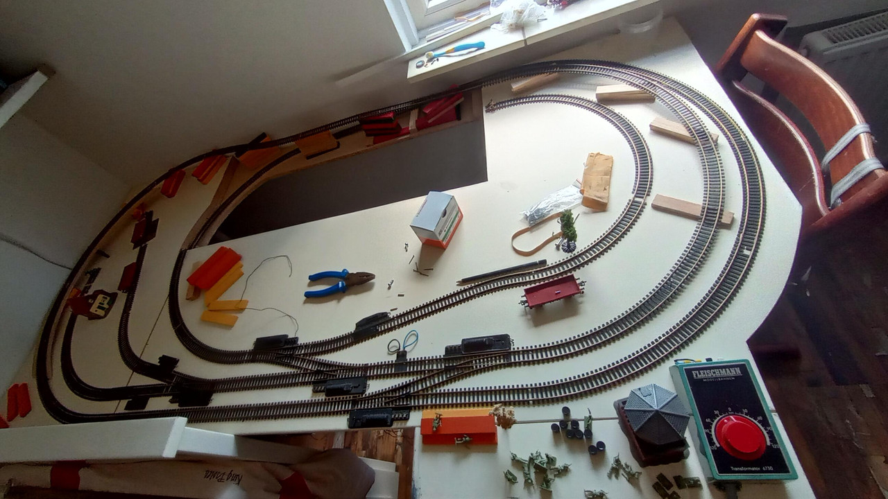

Ik ben weer eens bezig geweest.
Plank gezaagd, extra restjes hout uit de garage gehaald: voor mij een sport om zo min nieuwe spullen aan te schaffen.
Nu de bruggen fixen.
En ondertussen wordt er al lekker mee gespeeld :).
