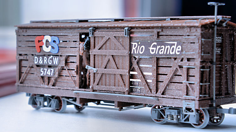

Met een 0,2 mm nozzle zijn nog betere resultaten te halen. Het duurt natuurlijk wat langer (meer laagjes). Met mijn printer kan ik laagjes van 0,08 mm printen bij een printspoorbreedte van 0,2 mm. Maar er zijn natuurlijk grenzen en spuitgietwerk is beslist mooier.
Zie mijn zelf ontworpen stockcar in On3. De veertjes in het draaistel zijn van metaal en ook de kogellagers in de aspotten
Ook die trapbeugels zijn geprint en in de uitgespaarde gaatjes gedrukt.
