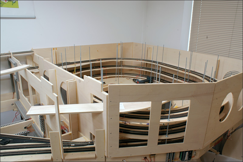

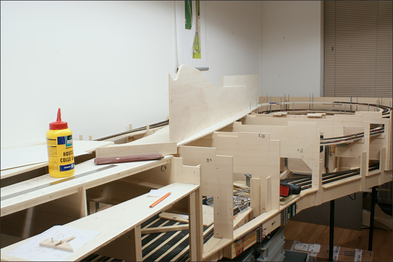

Deze week eindelijk weer wat werkzaamheden verricht aan de baan. Om verder te werken aan niveau-0 wordt eerst aan de tweede (kleine) railspiraal gebouwd. De toegang tot de tweede railspiraal verloopt via segment-B, het segment waar een deel van Schin op Geul komt te liggen. Het lijkt dus logisch om eerst de sporen op de lagere niveaus te bouwen. Bovendien duurt het nog wel even voordat ik de nieuwe YaMoRC modules en centrale in bezit heb.
Alle rails wordt weer bevestigd op 9mm multiplex met daarop een laag rubber voor de geluiddemping. Eerst bouw ik de railspiraal (en de toegang) helemaal op. Vervolgens wordt alles weer uit elkaar gehaald om daarna weer alles in delen opnieuw (en definitief) te bevestigen.
Ter ondersteuning heb ik M6 draadstang gebruikt. Sterk genoeg en veel minder gewicht dan de gebruikelijke M10 draadstangen. Ter controle heb ik een volledige ronde van Rocoline R5 railstukken uitgelegd. De maximale steilheid van het stijgende spoor (in de buitenbocht uiteraard) bedraagt 2,3% en voldoet daarmee aan mijn gestelde criteria voor de baan
Nu alles past wordt de spiraal weer gedemonteerd om vervolgens alles weer definitief op te bouwen. Ik heb weer veel aandacht besteed aan de segmentenovergang.
In de vorige stap (tijdelijke montage) is het multiplex op de segmenten overgang eerst aan beide zijden vastgeschroefd. Daarna is het deel geheel losgemaakt en doorgezaagd en weer op de plek gelegd.
Vervolgens met twee houtjes (die van onderen zijn vastgeschroefd) zorgen dat de bovenzijde op gelijke hoogte blijft. Daarna de onderkant aan weerszijden van de moduleovergang met lijm insmeren. En dan aan één zijde vastschroeven. Nadat de lijm is uitgehard kan de andere kant worden vastgeschroefd en ligt de basis voor de rails volledig gelijk.

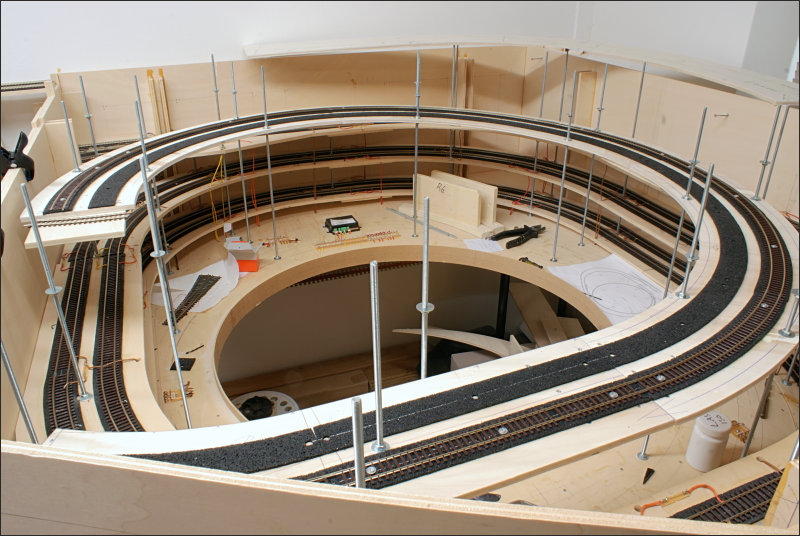

Deze week is een deel van de binnenbocht van de helix gelegd. Verder zijn de voedingsdraden van de nu gelegde railstukken gesoldeerd. Weinig zichtbare vooruitgang, toch veel werk.
« Reactie #190 Gepost op: 29 oktober 2022, 18:16:04 »

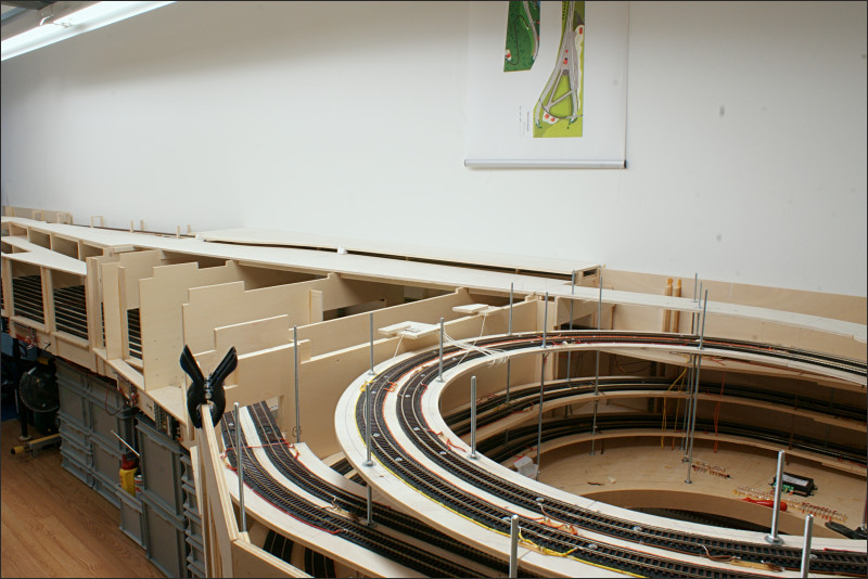

De railstukken die met tijdelijk met schroefjes waren bevestigd zijn na het testen verlijmd op het rubber.
Daarna zijn de resterende delen van de railspiraal verlijmd en vastgezet op de M6 draadeinden. Vervolgens weer rubbergranulaat verlijmd op het multiplex, en weer railstukken gelegd.

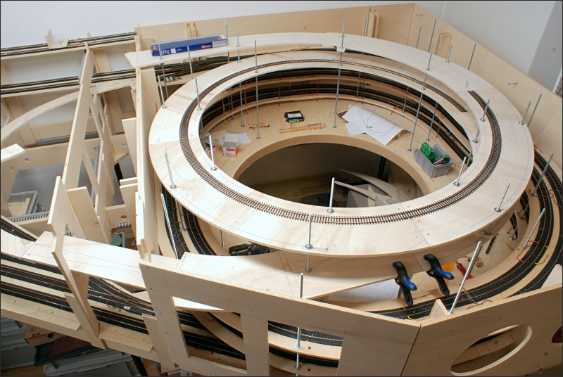

« Reactie #191 Gepost op: 6 november 2022, 12:49:18 »
De railspiraal is zover afgewerkt dat ik verder kan met het zichtbare spoor op segment-B. Het volgende stuk van de print is overbracht op het multiplex en dan kan ik verder met zagen en passen. Eens even een paar wissels van Mein Gleis uitgelegd voor het idee. Ze nemen veel ruimte in beslag, maar het ziet er wel mooi uit.
Deze week heb ik de eerste nieuwe terugmeldmodules van YaMoRC ontvangen. Testen op de baan gaat nog niet want ik heb nog geen nieuwe centrale. Maar daar is een oplossing voor in de maak. ;)
« Reactie #192 Gepost op: 13 november 2022, 13:46:17 »

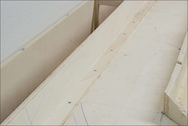

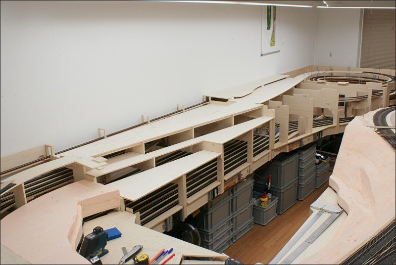

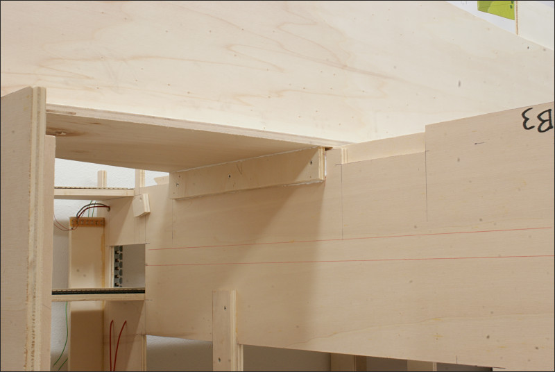

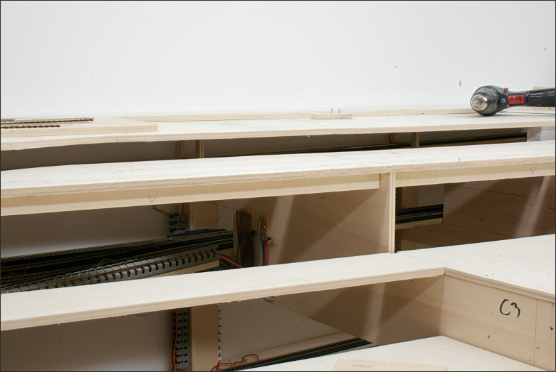

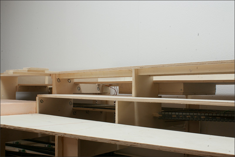

De plaat op segment-B is gezaagd en op zijn plek gelegd. Op deze plaat komen later de perrons Schin op Geul richting Heerlen. Op deze foto ligt deze plaat nog los. Deze plaat moet nog volledig vlak gelegd worden voor de lange wissels van Mein Gleis. Op de overgang tussen B en C is het multiplex tijdelijk gekoppeld om een precies gelijke segmentenovergang te krijgen.
Om de plaat echt vlak te maken heb ik een andere strook multiplex loodrecht erop geschroefd.
Om te voorkomen dat er iets gaat doorzakken heb ik in het zichtbare gedeelte overal strookjes onder de plaat voor de sporen bevestigd.
Ter hoogte van de perrons zal ergens een soort van knik in de hoogte gaan ontstaan. Komend vanuit Oud-Valkenburg (links) stijgt het spoor. En vanuit de railspiraal komend vanuit het schaduwstation (rechts) stijgt het spoor ook. Het is de bedoeling dat het hoogste punt van de rails ergens ter hoogte van de perrons komt te liggen. Dus tussen de wisselstraten links en rechts in.
De hoogten zijn al lang geleden berekend. Maar hoe het multiplex zich gaat gedragen blijkt nu pas. Ondanks zorgvuldige planning heb ik dus een aantal spanten moeten aanpassen door strookjes hout onder de plaat voor de sporen te verlijmen.

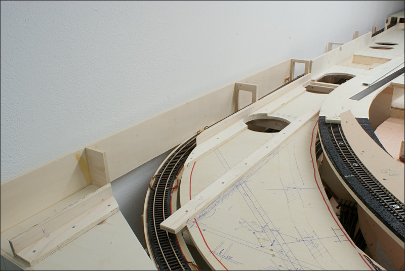

« Reactie #193 Gepost op: 25 november 2022, 18:21:56 »

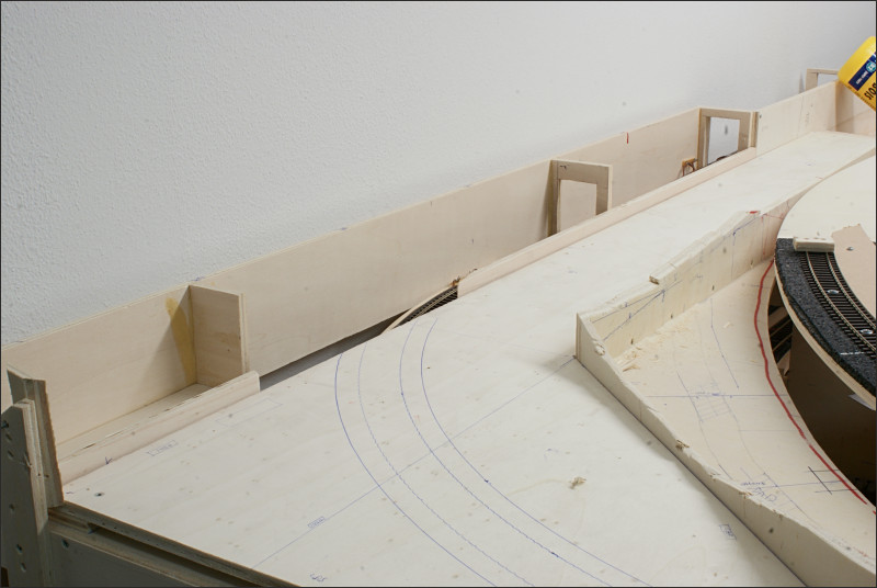

Er is niet zo veel gebeurt afgelopen week. De plaat voor de zichtbare sporen van het station richting Heerlen is vlak gelegd en definitief bevestigd. Vanwege de bereikbaarheid maak ik de plaat voor de sporen richting Wijlre pas zodra de basis van de scenery achter de sporen verder is uitgewerkt.
De volgende stap is om het multiplex voor het landschap op segmenten C en D op maat te maken

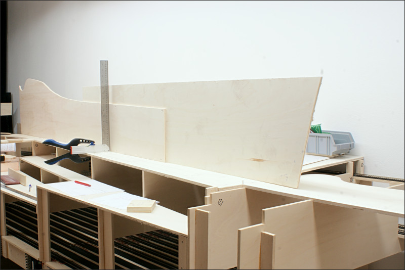

« Reactie #194 Gepost op: 27 november 2022, 11:29:59 »

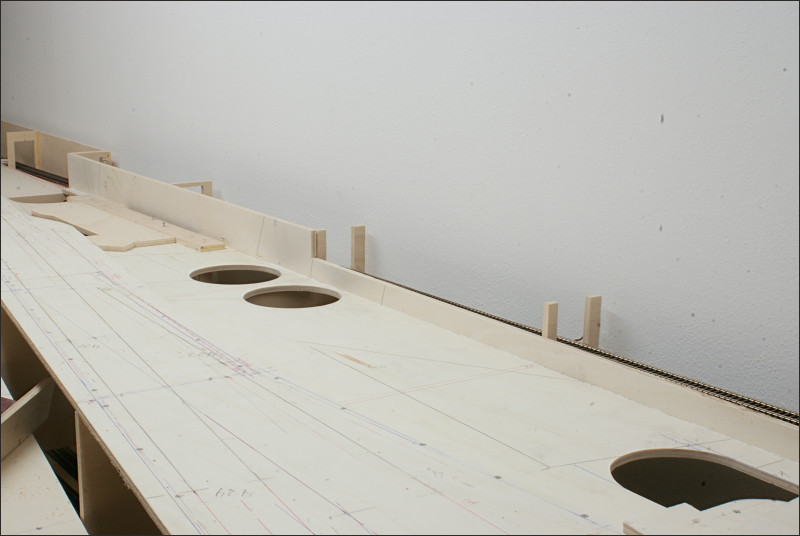

Verdergegaan met het multiplex waarop het landschap achter de zichtbare sporen wordt gebouwd. Op zich passen de platen op de bestaande spanten, maar hier en daar moet de juiste plek voor toegangsgaten worden bepaald. Een deel van het landschap zal weer op een bak worden gebouwd die ik uit de baan kan verwijderen om toegang tot de sporen te krijgen.
Zoals verwacht wordt het verloop van de weg door de tunnel onder het spoor bij het station geen makkie.
Het hoogteverschil tussen de spoorlijn en de weg is ongeveer 175mm. Aan de voorzijde van de spoordijk is voldoende ruimte beschikbaar om dit hoogteverschil goed weer te geven. Aan de andere kant - achter de spoordijk - heb ik niet voldoende ruimte om de weg diep genoeg te leggen omdat daar verdekte sporen lopen. Bij het ontwerpen van het sporenplan kon ik destijds niet méér ruimte voor de weg vinden.
Een idee is om door middel van bomen langs de weg deze helemaal aan het zicht te onttrekken, zodanig dat alleen de toppen van de bomen zichtbaar zijn. Dat zou de indruk moeten geven dat de weg dieper ligt dan dat hij daadwerkelijk op de baan wordt gebouwd.
Een ander deel van de oplossing is het maken van een soort kistje dat mij extra diepte geeft met inachtneming van het profiel voor de vrije ruimte van de onderliggende sporen. Het geeft extra ruimte maar ook dan is het nog niet genoeg. De vormgeving van de scenery zal verder uitkomst moeten gaan bieden.
« Reactie #195 Gepost op: 27 november 2022, 11:52:15 »
Misschien een idee om de weg in de onderdoorgang iets omhoog te laten lopen.
In perspectief zou dat wel kunnen en dan ook aan het einde de doorgang ook wat smaller maken.
Is op de foto van de tunnel ook goed te zien.
« Reactie #196 Gepost op: 27 november 2022, 12:30:59 »
De weg loopt in werkelijkheid idd omhoog. Ook door de tunnel. Maar als ik die lijn doortrek naar achteren, dan mis ik nog een aantal centimeters. Zoals je aangeeft: het is inderdaad de bedoeling om de 'uitgang' kleiner te maken dan de 'ingang' . Ik zal dat eens verder uitwerken in een tekening. Misschien dat er dan nog andere ideeën komen.

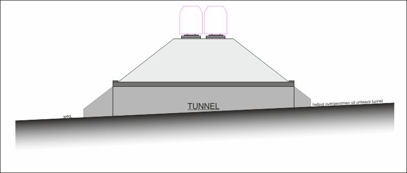

« Reactie #197 Gepost op: 28 november 2022, 16:51:49 »
Schematisch ziet de 'tunnel' er uit als in onderstaande afbeelding. De helling komt overeen met de helling in het originele ontwerp uit 1850.
Ik dacht aan de volgende oplossing. Om het niet een al te technisch verhaal te maken heb ik de volgende afbeelding samengesteld.
In groen het spant ter hoogte van de 'tunnel'. De ruimte aan de rechterzijde van de 'tunnel' heb ik niet vanwege de sporen op niveau(-1). Het idee is om met het kistje (rood) een optische illusie te bouwen. Hierbij kan het gedeelte dat blauw omrand is uit de baan worden geschoven; dus inclusief 'tunnel' en het zichtbare gedeelte van de weg. Op de baan is de weg uiteraard niet kaarsrecht. Achterin het blauwe stuk kan dan een foto oid. van de 'tunneluitgang' worden gezet. En dat kan ook met licht van achteren.
In het kistje komt dan een stuk van het talud aan de achterzijde, en de gehalveerde bomen.
Een betere oplossing zie ik nog niet zo snel. Maar misschien heeft iemand een ander idee?
Vanwege de beperkte grootte van het bestand op het forum hier een grotere afbeelding

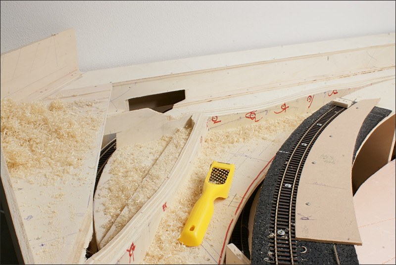

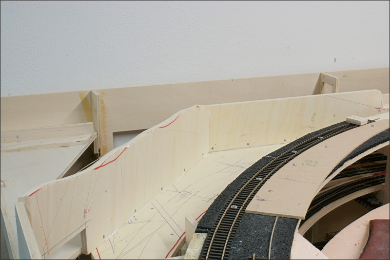

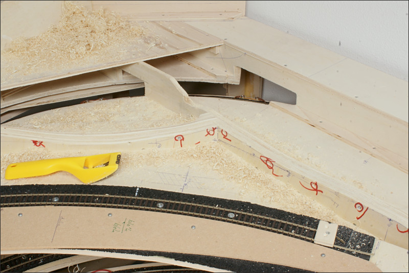

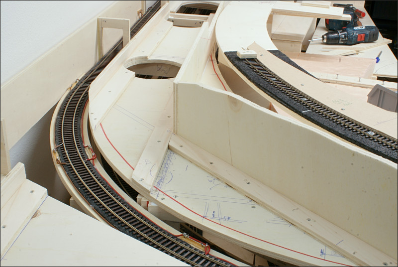

« Reactie #198 Gepost op: 4 december 2022, 11:27:15 »

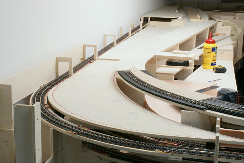

Terwijl de vormgeving van de  'ondertunneling' nog bezinkt ben ik begonnen met de bak voor het landschap op het aangrenzende deel van de baan.
Het was weer even puzzelen waar de begrenzing van de bak zou moeten lopen. Het liefst op die plekken waar dat het minste opvalt en er de minste doorsnijdingen van wegen etc. zijn. Toch zal ik een landweg moeten doorsnijden.
Als eerste heb ik een soort van geleiders gemaakt waarlangs straks de bak van en in de baan kan worden geschoven.
Vervolgens heb ik de contouren van de bak op de baan gebouwd. En dan kan de bodemplaat voor de bak op maat worden gemaakt.
De vaste randen zijn al iets afgezaagd, meer passend bij de uiteindelijke vorm van het landschap. Op de bodemplaat van de bak komen dan de zijkanten van de bak.

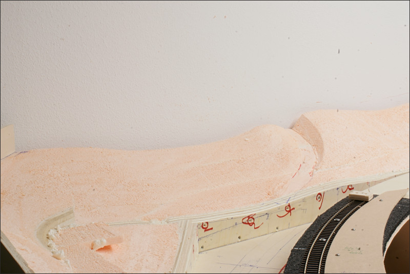

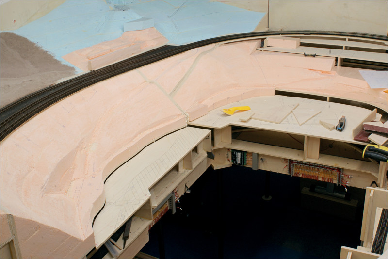

« Reactie #199 Gepost op: 11 december 2022, 10:41:18 »

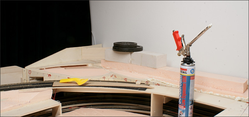

De bak van multiplex voor het uitneembare landschap op de baan is zo goed als klaar. De bak wordt uit de baan geschoven en vanaf de onderzijde heb ik materiaal weggezaagd om ruimte te maken voor de onderliggende verdekte sporen. Daarna is de bak weer teruggeplaatst. De contouren van het deel dat grenst aan de vaste stukken op de baan heb ik met een rasp alvast vorm gegeven. De rode cirkels geven de schroeven aan waarmee de bak tijdelijk vastzit aan het vaste deel van het landschap op de baan. Alle schroeven moeten tijdig worden verwijderd anders kan de bak later niet schuiven.
Zoals overal op mijn baan wordt het landschap opgebouwd met XPS. De stukken XPS worden met PUR-schuim verlijmd. Dus PUR aanbrengen, XPS erop, gewichten erop, en na anderhalf uur kan de XPS worden bijgesneden. En dan weer de volgende laag.
Als er voldoende blokken XPS zijn verlijmd bewerk ik de oppervlakte met een mes om grotere delen te verwijderen. Voor het fijne werk gebruik ik een rasp. Als alles goed gaat verschijnt het idee dat tussen de oren zit vervolgens op de baan. Dit is nog niet de definitieve vorm, maar in grote lijnen zou het landschap nu moeten kloppen.
