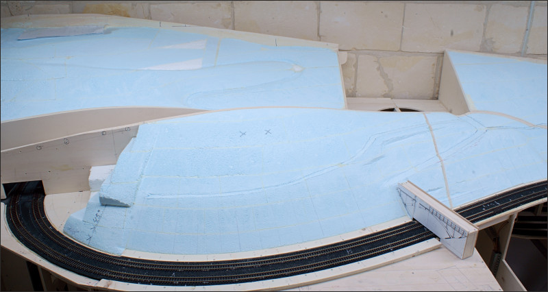

De opbouw van de kalkbranderij was niet naar tevredenheid. Daarom heb ik het gedeelte in zijn geheel uit de bak gesneden.
Het ziet er een beetje vreemd uit, het nieuwe XPS heeft een roze kleur
Nu blijkt ook weer het voordeel van de losse bak voor het landschap, en de opbouw uit XPS. Had ik kippengaas en gips gebruikt dan was de ravage veel groter geweest. De bak staat op de werktafel. En de ingreep is relatief eenvoudig.

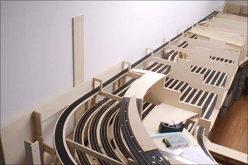

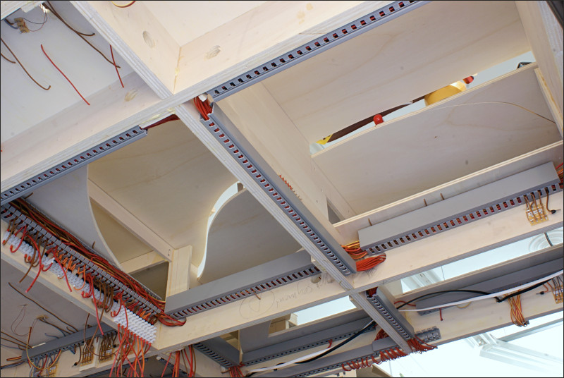

Op de segmenten G,F en E ligt de bedrading al grotendeels onder de baan. Bij de afwerking van het landschap zal nog wel het een en ander nodig zijn voor verlichting en dergelijke. Ik ben begonnen met het plaatsen van de deksels op de kabelgoten onder de baan.
Vrijwel alle bedrading ligt in kabelgoten van 25 x 25 mm. De 'ringleiding' en de bedrading naar de eerste verdelers op elk segment liggen in goten van 40 x 40 mm. Alles bij elkaar is nu zo'n 10 meter van de 40 x 40 kabelgoten gebruikt, en ruim 30 meter van 25 x 25 goten. Het is nogal een gepuzzel omdat de goten niet tegelijk gekocht zijn, en steeds een ander merk (en dus met andere specs.) werd geleverd. Dus: niet alle deksels passen op alle goten.
« Reactie #114 Gepost op: 28 april 2022, 13:46:22 »
Ondanks dat het allemaal verschillende goten zijn ziet het er toch retestrak uit.
Je werkt strak en netjes en zeker ook overzichtelijk.

Het is/was best een gepuzzel om de bedradingskokers op de juiste plek te monteren, rekening houdend met de bedrading voor de bezetmelding die gescheiden is van de overige bedrading. Dus (Gert-Jan) ik snap ook je aversie tegen de hoeveelheid bedrading bij het digitaal rijden. Het is wel zo dat op mijn baan alle railstukken (ook alle wisseltongen en alle puntstukken) worden gevoed. Dat zorgt ook voor vele extra meters bedrading. Ik heb dat uit voorzorg zo gedaan. Als er ooit ergens een slechte (soldeer) verbinding ontstaat door breuk of oxidatie, dan zijn er nog voldoende voedingspunten op de spoorstaven om dat euvel te ondervangen.

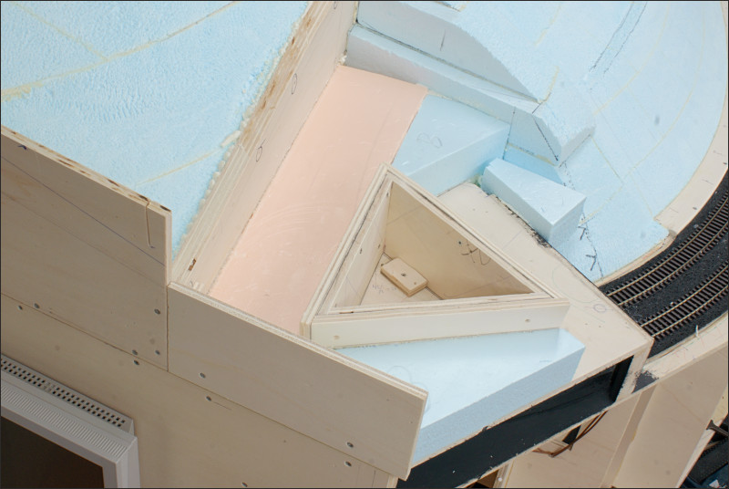

« Reactie #123 Gepost op: 4 mei 2022, 10:59:30 »

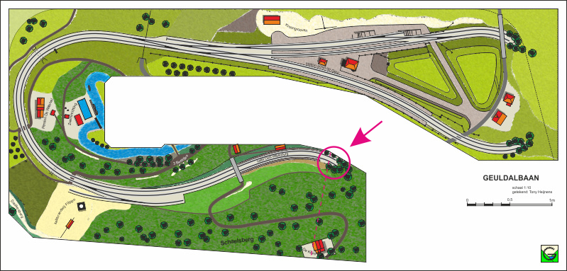

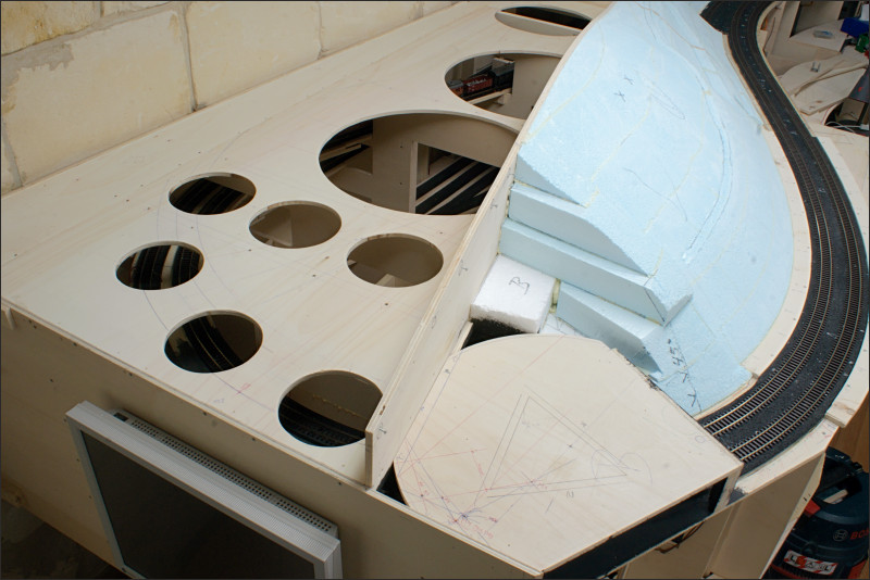

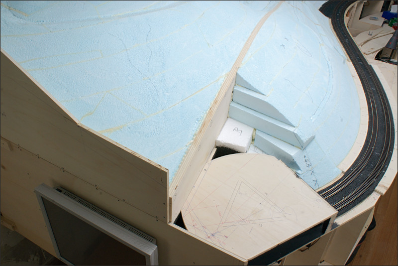

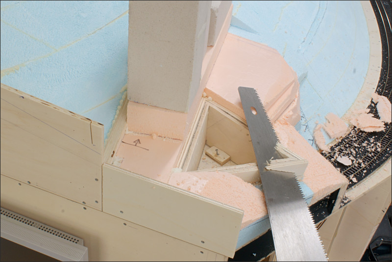

Na lang denken en puzzelen heb ik een besluit genomen over hoe ik de rails uit het zicht laat gaan bij het 'verdwijnpunt' bij station Oud-Valkenburg. Bij het maken van het ontwerp voor de modelbaan had ik oplossingen in gedachte. Om die in de praktijk te verwezenlijken en tot een tevredenstellende scenery te komen is een ander verhaal.
Het probleem dat ik al lang geleden voorzag was dat het niet mogelijk is om een spoor door middel van een tunnel te laten verdwijnen. Want geen tunnels in het traject Valkenburg - Schin op Geul. Omdat het - visueel gezien - een enorme afbreuk is de bocht die de spoorlijn maakt naar de achterzijde van de baan in het zicht te laten, moet de rails ergens voorbij station Oud-Valkenburg verdwijnen. Dat 'verdwijnpunt' valt nauwelijks te camoufleren zonder tunnel / bergen / grote bebouwing. Een idee was om het spoor direct door een wand (stippellijn) te laten verdwijnen wat betekent dat een behoorlijk deel van de baan buiten zicht zou raken.
Ik heb ervoor gekozen om het landschap intact te laten, en de rails te laten verdwijnen door een zo klein mogelijke opening welke met 'groen' wordt afgewerkt. In eerste instantie ga ik uit van NEM 102/103 profiel vrije ruimte. Naderhand kan ik dat eventueel aanpassen aan de feitelijk benodigde ruimte voor het rijdend materieel.
Door de opening zo klein mogelijk te houden komt de toegankelijkheid van de rails in het geding.
Omdat ik de bakken voor het landschap van de baan kan schuiven had ik dat op andere plekken ondervangen. Er moet nu een kleine extra toegang gaan komen.

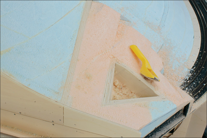

Het idee is om twee precies in elkaar passende driehoeken te maken die taps toelopen. Dat zou ervoor moeten zorgen dat ze altijd nauw aansluiten, en dat de binnenste driehoek uitneembaar is. Daaromheen wordt met XPS het landschap weer opgebouwd.
Voor het uiteindelijke resultaat zal veel afhangen van de beplanting op en rondom de opening. Maar het is een model(baan), dus concessies moeten worden gedaan. Voordat de fase van begroening aanbreekt zal nog wel geruime tijd duren.

Het lijkt mij een briljante oplossing op deze manier.
Netjes afwerken dan komt het allemaal wel goed.
