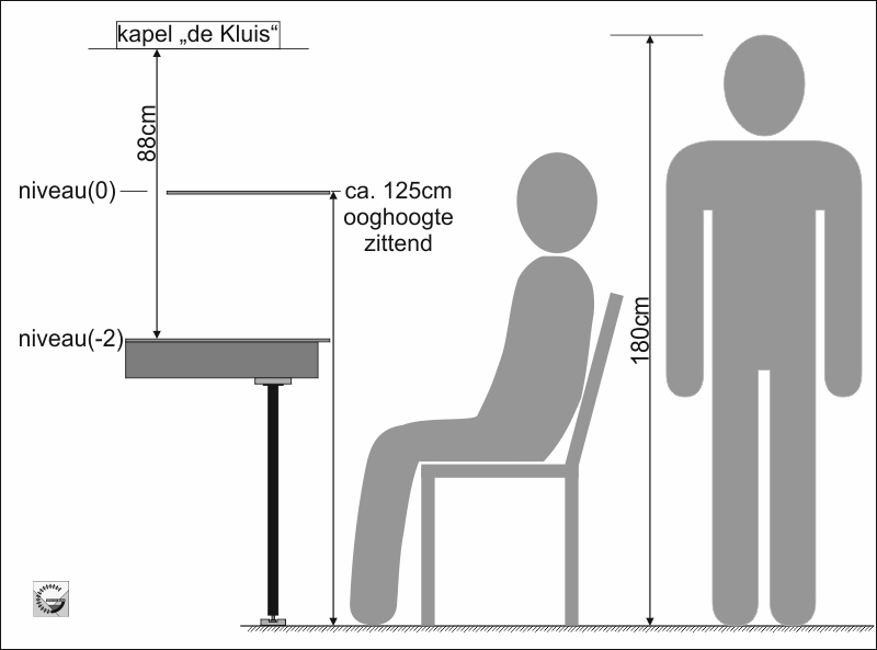

Bij vorige modelbanen zag ik de baan veelal vanuit een helikopterperspectief. Het niveau waar de belangrijkste sporen in het zicht lagen – niveau(0) – lag op ongeveer 1 meter boven de vloer.
Op deze baan wil ik dat de treinen op ooghoogte zijn te bekijken. Daarmee zal ook de beleving van de gehele modelspoorbaan (denk ik) anders worden, meer vanuit het perspectief van een toeschouwer in het landschap. Vanuit een zittende houding zullen de belangrijkste sporen dan op een hoogte van ongeveer 125 cm moeten liggen.

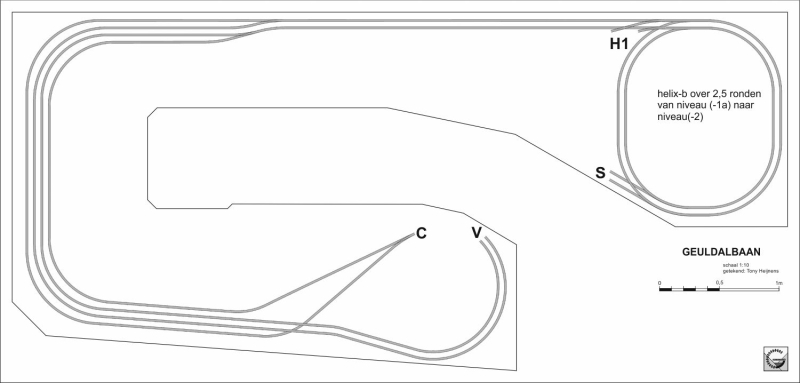

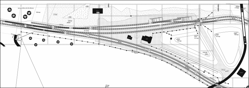

« Reactie #2 Gepost op: 24 oktober 2021, 14:11:10 »

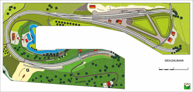

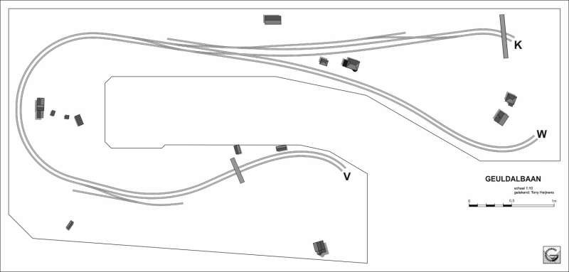

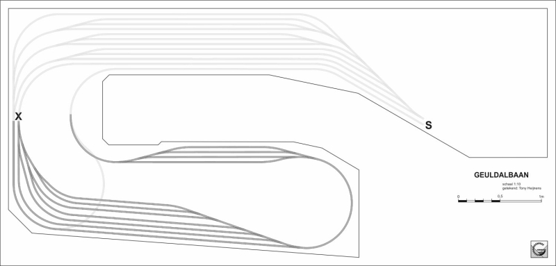

baanontwerp van De Geuldalbaan
In het ontwerp is de lengteschaal van station Schin op Geul nagenoeg 1:87. Vanwege de vorm van de baan heb ik de vorm van het emplacement van Schin op Geul iets moeten aanpassen. De hoogte van de gehele baan wordt gebouwd op schaal 1:87. Dat zorgt voor een maximaal zichtbaar hoogteverschil in het landschap van 70 cm.
Het volledige sporenplan van niveau (0) tot (-2) met een 10-sporig schaduwstation dat tot 18 sporen uitgebreid kan worden. De eerste 10 sporen kunnen eventueel in 2 secties worden opgedeeld.
De bochten in het verdekte gedeelte zijn gemaakt met standaard bochten zodat er geen mechanische spanning op de rails blijft staan. De kleinste radius in het verdekte gedeelte is Rocoline R5 (542,8 mm). De radius van de zichtbare sporen is minimaal 800 mm. De maximale stijging is 2,5% in het verdekte gedeelte, in de buitenste dalende sporen van de helix. De zichtbare sporen hebben een stijging van maximaal 0,4%, conform de werkelijkheid.
Voor grotere afbeeldingen kijk op:
https://www.geuldalbaan.nl/ontwerp-modelbaan/sporenplan-geuldalbaan

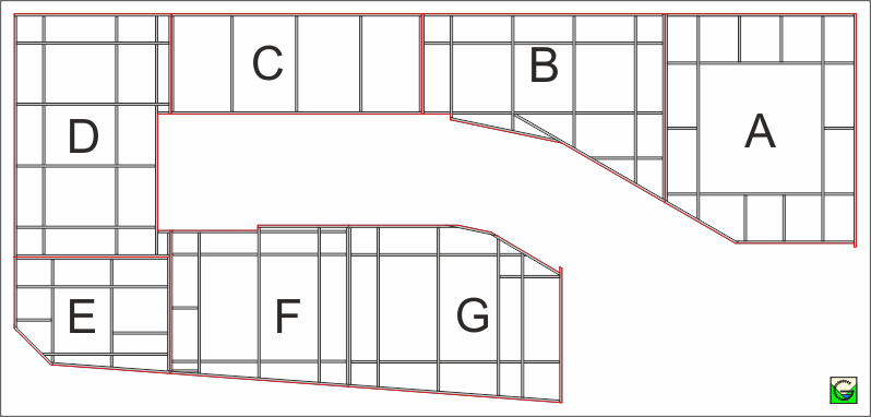

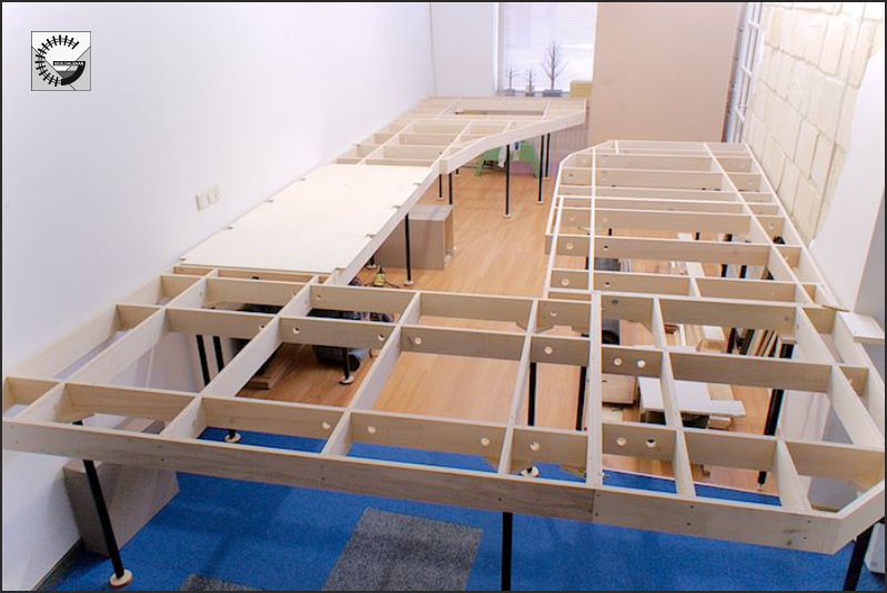

segmentenbaan
Een segmentenbaan leek mij de beste oplossing, ook met het oog op een eventuele verhuizing. De baan is opgedeeld in 7 segmenten. De frames voor de segmenten zijn opgebouwd uit 18mm dik populieren multiplex. De opbouw op de frames – de spanten en onderleggers – zijn gemaakt van 9 mm populieren multiplex. Dit alles om het gewicht te beperken.
De frames zijn onderling verbonden met M10 bouten. Om de juiste positie te behouden zijn stalen bussen in de frames verlijmd.
« Reactie #4 Gepost op: 24 oktober 2021, 14:13:43 »

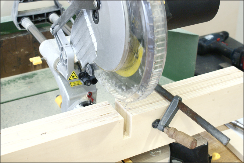

frames, spanten en ondergrond rails van multiplex
Om de delen van de frames nauwkeurig te kunnen zagen heb ik een telescopische afkort- en verstekzaag aangeschaft.
De frames voor de modelbaan staan op tafelpoten. De keuze is gevallen op ronde metalen tafelpoten van 30 mm doorsnede waar aan de onderzijde een stelschroef in kan worden gedraaid. Ze zijn verkrijgbaar in diverse lengten. Om de juiste (oog)hoogte voor de modelbaan te bereiken heb ik gekozen voor een lengte van 70 cm.
De ondergrond voor het schaduwstation heb ik eerst gelegd, direct op het frame. Vervolgens ben ik de spanten gaan plaatsen.

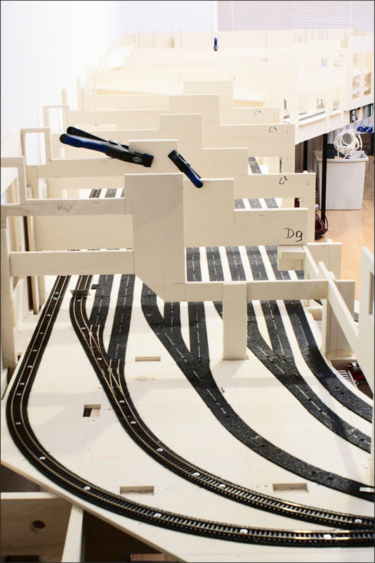

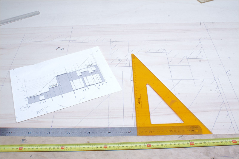

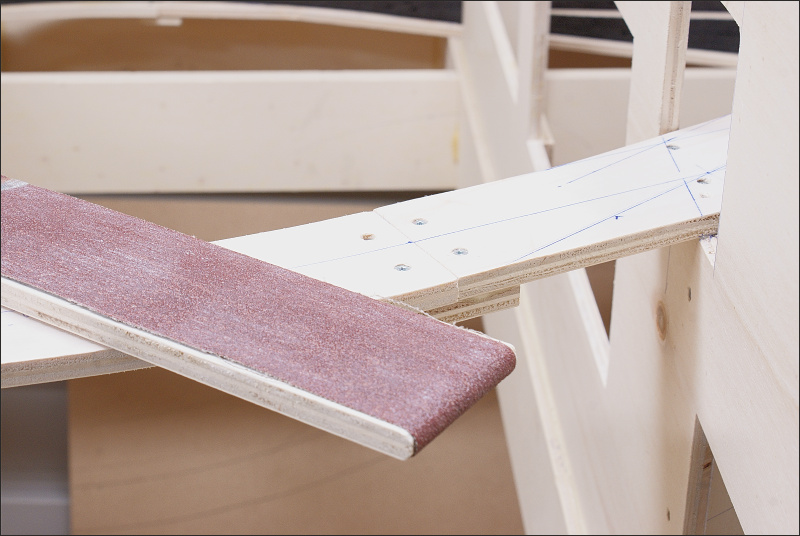

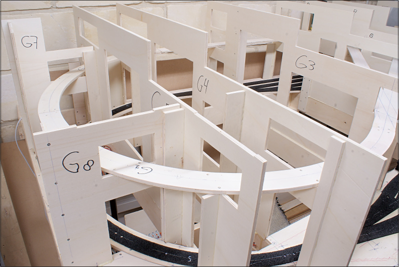

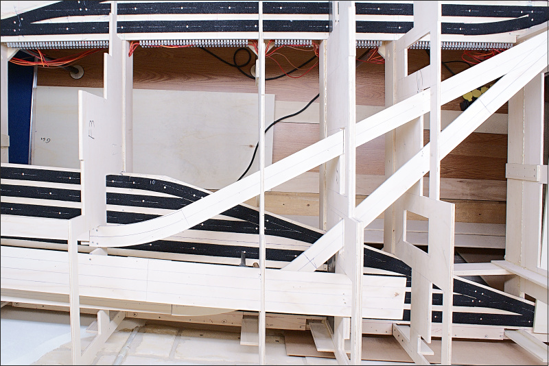

« Reactie #5 Gepost op: 24 oktober 2021, 14:15:11 »
De spanten zijn stuk voor stuk uitgetekend op het multiplex. Met een decoupeerzaagje met negatieve vertanding blijven de getekende lijnen goed zichtbaar tijdens het zagen. Een uitgebreid verslag van de spanten staat hier: https://www.geuldalbaan.nl/bouw-modelbaan/modelbaan-bovenbouw
Tussen de segmentenframes van de modelspoorbaan wordt eerst folie geklemd zodat de segmenten niet onderling verlijmd worden zodra het spant wordt vastgezet.
« Reactie #6 Gepost op: 24 oktober 2021, 14:15:58 »
Daar waar de onderleggers van de rails van het ene segment naar het andere segment lopen (en dit geldt voor alle segment overgangen op de modelbaan) heb ik de volgende werkwijze toegepast.
Eerst wordt een lat op de onderleggers gelegd en van onderen vastgeschroefd. Dit zorgt ervoor dat de bovenzijde van de onderleggers van de twee segmenten precies gelijk liggen.
Vervolgens wordt er een stukje multiplex onder de onderleggers gelijmd en geschroefd (op beide spanten aan weerszijden). Daarna worden de onderleggers vastgeschroefd op die stukjes multiplex.
Nadat de lijm is gedroogd kan de lat van de onderleggers worden verwijderd. De twee delen van de onderleggers zitten vast en liggen nu precies gelijk. Bovendien kan er op deze manier geen lijm tussen de twee aangrenzende spanten komen.

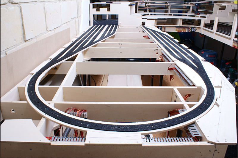

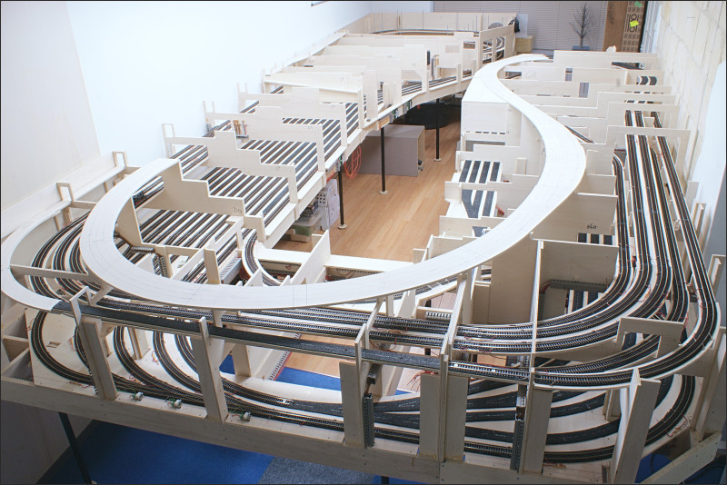

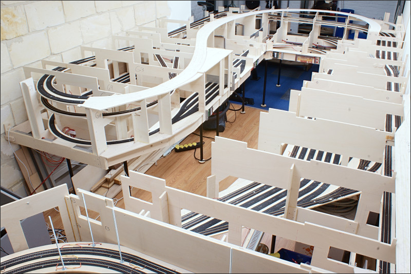

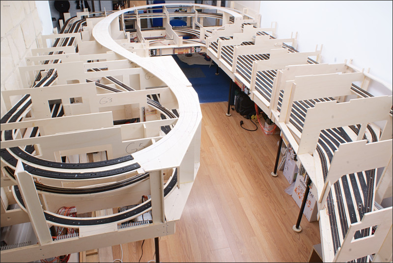

« Reactie #7 Gepost op: 24 oktober 2021, 14:16:37 »
Een paar foto’s die de baan laten zien nadat alle spanten zijn geplaatst.

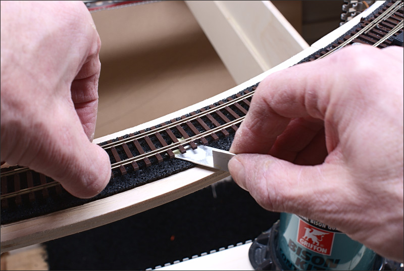

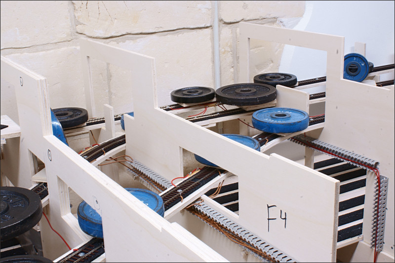

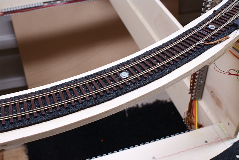

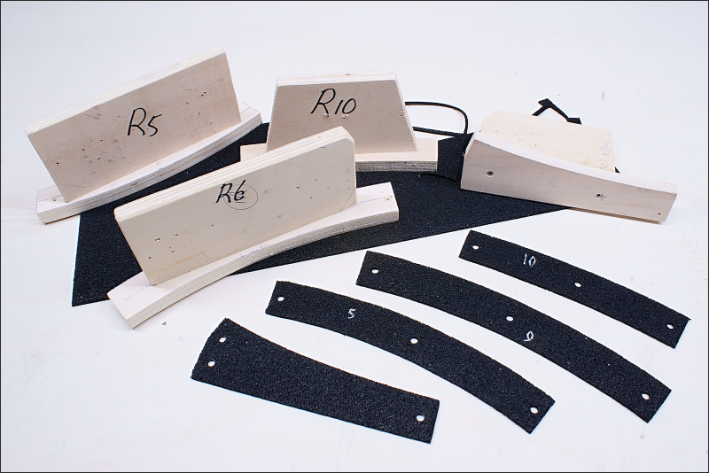

rails op akoestische demping van rubbergranulaat
De rails wordt op rubbergranulaat verlijmd. Met behulp van een aantal mallen heb ik het rubber op maat gesneden. Voor de rechte stukken zijn stroken van de rol afgesneden.
Voordat het rubbergranulaat wordt verlijmd worden eerst de onderleggers geschuurd zodat ze volledig vlak zijn zonder opstaande splinters of iets dergelijks. Het vlakschuren gebeurt met een hulpstuk gemaakt van een schuurband die over een stuk multiplex is gespannen.
Verder zorg ik dat overal de hartlijn van de rails is aangegeven. In principe is deze al getekend voordat de onderleggers worden uitgezaagd.
Voor het verlijmen van het rubber heb ik contactlijm gebruikt. Het rubber en het multiplex worden volledig verlijmd en na droging aangedrukt met een rol.
De railstukken worden eerst bevestigd met schroefjes. Nadat uitvoerig is getest of de rails correct is verlegd worden de schroeven om en om verwijderd.
Met een spatel wordt een klein beetje contactlijm tussen railstuk en rubbergranulaat gesmeerd. Ook hier weer het voordeel van vaste railstukken voor de bochten; door de schroefjes om en om te verwijderen blijft de bocht als geheel op zijn plek.
Na het aanbrengen van de lijm wordt een stukje hout op de rails gelegd met daarop een gewicht zodat de rails goed wordt aangedrukt.
Zodra de lijm voldoende hecht kunnen de andere schroefjes worden verwijderd en kan de rails op die plekken worden verlijmd op de modelbaan.

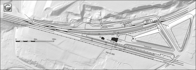

Ik heb even een screenshot van een deel van het AHN2 hoogtebestand gemaakt. (https://ahn.arcgisonline.nl/ahnviewer/)
Om de kerk op schaal - op de juiste plek te bouwen - zou deze ruim 1,5 m voor het spoor moeten liggen. Bovendien is de kerk op h0 schaal ruim 0,5 m lang. Bedenk ook dit: als je terplekke bent lijkt de kerk misschien niet zo heel groot, maar als je het bouwwerk op schaal op de treinbaan plaatst denk ik dat het ook te bombastisch uit zou zien.
