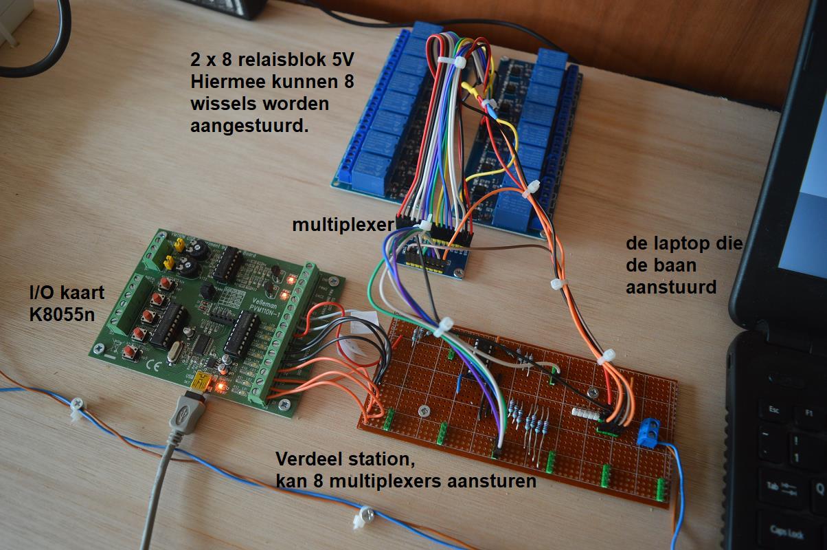

Op de foto het allereerste begin, 2 relaisblokken die via een multiplexer wordt aangestuurd. Hiermee kunnen (eerste) 8 wissels worden bedient.
Het relaisblok is van tante Ali net als de multiplxer.
Het verdeelstation die moet je zelf solderen.

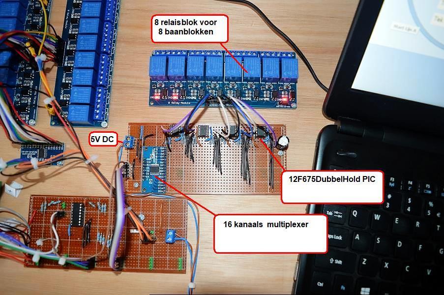

Weer een stukje verder, de aansluiting van de rijblokken (een stukje baan zonder stroom zetten zodat de trein daar kan wachten).
Omdat je met de I/O-kaart tekens maar een kort signaaltje kan afgeven
zit er tussen de multiplexer en het relaisbord een geheugenschakeling.
Deze wordt gemaakt met 4 keer de PIC 12F675.
Per PIC 12F675 kun je 2 relais van het relaisblok aansturen.
Ik gebruik hiervoor de code in de PIC:
   Include Eigen12F675      (<== eerst de eigenschappen van de PIC laden)
   pin_A0_direction = Output    Alias Uit1 is pin_A0    (<== pin-0 als uitgang zetten en zijn naam veranderen in Uit1)
   pin_A5_direction = Output    Alias Uit2 is pin_A5
   pin_A1_direction = Input     Alias laag1 is pin_A1
   pin_A2_direction = Input     Alias hoog1 is pin_A2
   pin_A3_direction = Input     Alias laag2 is pin_A3
   pin_A4_direction = Input     Alias hoog2 is pin_A4
   Uit1=high        Uit2=high  (<== bij de start-up de uitgang hoog zetten, het relais blijf afstaan)
   Forever loop
   If laag1==low then Uit1=high end if   (<== uitgang-1 hoog zetten als er een commande van de multiplexer komt)
   If hoog1==low then Uit1=low  end if
   If laag2==low then Uit2=high end if
   If hoog2==low then Uit2=low  end if
   Delay_1ms(50)    (<== 50 ms wachten)
   end loop   (<== terug naar "Forever loop", voor de volgende ronde)
Als de uitgang High is, staat deze hoog en kan het relais zijn stroom niet afvloeien en staat het relais dus af.
De multiplexer heb ik op de printplaat gesoldeerd, schilt weer wat draadjes.

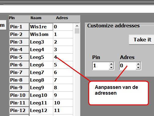

Veder heb ik het programma StoomspoorExpress aangepast, je kunt nu zelf de adressen aanpassen, hierdoor is het wat minder star geworden.

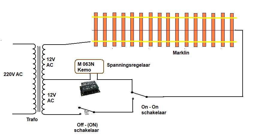

De volgende stap in het project is een maken van de rijspanning.
Omdat ik met Marklin rij, ik heb ik gekozen om ook maar wisselstroom op de rails te zetten.
Links is de trafo die 2 maal een 12 Volt wisselspanning afgeeft.
Via de spanningsregelaar M 063N kan ik de rijpanning regelen.
Met de twee schakelaars kan ik kiezen aan/uit en een 24 Volts signaal geven voor het veranderen van de rijspanning.
