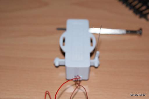

Ik ben dus verder gegaan met de praktijk. Ik neem aan dat de pal gemonteerd moet worden zoals op de foto?

Beste Gerard,
Ik heb het maar even nagekeken op de Viessmann website, maar het is wel de 5213, Motorola, schakeldecoder voor o.a. duurstromen, het is eigenlijk niet meer als een 5211 met ingebouwde relais.
Op de ingangen van de schakelaars van het relais zet je de regelbare wisselspanning, op de twee uitgangen elk ??n van de twee draden met diode's van de wisselmotor, de derde draad gaat naar de andere aansluiting van de trafo voor de regelbare wisselspanning.
Het nadeel van de 5213 is natuurlijk wel dat er een duurstroom op de wisselmotor staat, op zich niet heel erg, de wisselmotor heeft eindschakelaars.
Een hulpspanning op de 5211 is inderdaad mogelijk maar is meer bedoeld, denk ik, om een hogere spanning (is kracht) uit de decoder te krijgen, niet om minder spanning er uit te krijgen.
