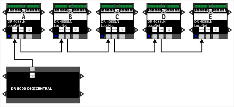

Op het moment dat ik het bezetmeldprobleem opmerkte waren er vijf DR4088LN-cs modules aangesloten volgens onderstaand schema. De vraag was of er wellicht een of meerdere defecte modules tussen zaten? Of dat er een defecte Loconet-kabel was gebruikt?
Eerst heb ik de Loconet-kabels uitgewisseld. Dat blijkt niet van invloed. De kabels zijn goed.

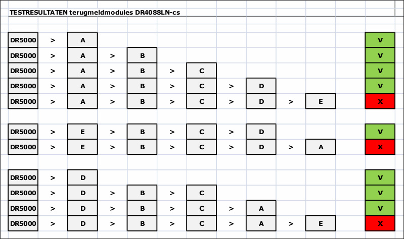

Vervolgens heb ik alle terugmeldmodules losgekoppeld op de eerste (A) na. De fout treedt dan niet op! Daarna heb ik de tweede terugmeldmodule (B) weer aangesloten op de eerste. Dat blijkt ook goed te gaan. Zo heb ik ook weer terugmeldmodule (C) en terugmeldmodule (D) weer aangesloten, alles zonder problemen.
Zodra ik terugmeldmodule (E) aansluit treedt de fout weer op. Ik dacht dus een defecte terugmeldmodule te hebben gevonden. Maar … als ik module (E) verwissel met module (A) krijg ik dezelfde uitslag.
Met andere woorden: zodra er vijf DR4088LN-cs terugmeldmodules in de keten zijn opgenomen kan de fout optreden. Zelfs als module nummer vijf uitsluitend via de Loconet-kabel is verbonden met de voorgaande module (dus zonder voeding en zonder bedrading naar de bezetmelders). Dit is wat ik constateer bij De Geuldalbaan, misschien hebben anderen er geen last van.
Ik heb de volgende tabel opgesteld om een en ander inzichtelijk te maken.

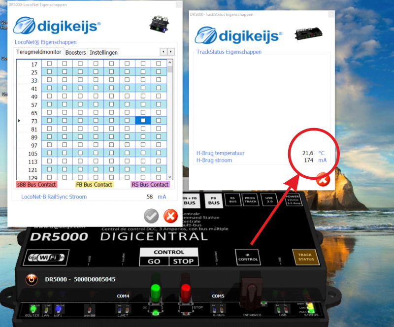

Onderstaande schermafdruk geeft een foutieve melding weer (afbeelding is gelijk aan bovenstaande). De door de DR5000 gemeten stroom door de gebruiker (BR50) is op het tijdstip van de melding 174mA.
De weerstand van een koperen draad met een diameter van 0,503mm² is per 100 meter 3,49Ω (https://www.circuitsonline.net/artikelen/view/27/2). Het vermogensverlies over de draad wordt berekend met Pv=I²*R.
Uitgaande van een afstand - tussen terugmeldmodule en spoorstaaf - van 4 meter bedraagt het vermogensverlies: 0,174² * (4/100) * 3,49 = 0,0042W. Dat dit vermogensverlies zou leiden tot de fout in de bezetmelding lijkt erg onwaarschijnlijk. Hierbij is de afstand van 4 meter een voorbeeld. In de praktijk is de fout ook opgetreden bij een draadlengte van 2 meter.
Volgend op het advies van de diameter voor de bedrading, stelde Digikeijs voor om alle oude standaard modules te vervangen door de aangepaste modules en betaversie 1.6.2 te installeren. Dat heb ik dan ook gedaan. Zowel voeding, centrale, booster en terugmeldmodules zijn vervangen. Het resultaat is een veelvoud van vreemde meldingen op de terugmeldmonitor. De aansturing van de locs is evenwel correct.
Met slechts twee locs op de baan 'ziet' de terugmeldmonitor opeens vier gebruikers. Een bezetmeldmodule geeft plotseling een bezetmelding (terecht) met het adres van een andere module.

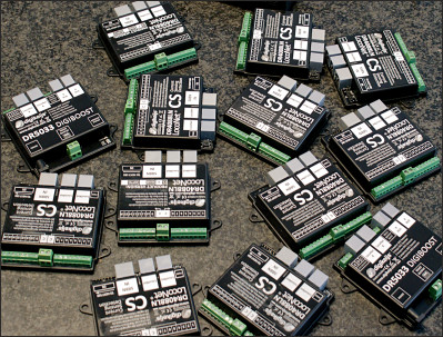

Dat brengt mij bij de 11 modules waar Dirk het over heeft. Daarvan zijn 6 door DK aangepaste modules. Ik heb gekeken naar de hub-module van Huib Maaskant. Vanaf half juni kan pas weer worden besteld. Of de hub iets oplost vraag ik me af, maar het is het proberen waard. Of het signaal na 8 meter en vijf DR4088LN opgekrikt moet worden?

In mijn vorige post heb ik aangegeven dat onderzoek aantoont dat de terugmeldmodules DR4088LN-cs van Digikeijs onbetrouwbaar blijken. Het blijkt dat niet alleen deze terugmelders onbetrouwbaar zijn, maar dat Digikeijs als firma zelf een onbetrouwbare partner is.
