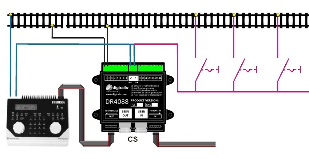

Dat ligt er maar aan wat je prima vindt. Wat je nu hebt is een schakelaar die kortsluiting maakt, waarop de beveiliging van de booster alles uitschakelt. De 4088 speelt nu geen enkele rol. Wat je eigenlijk hebt gebouwd staat in het plaatje hieronder.
Als je daar tevreden mee bent, is dat in orde. Zolang de kortsluitbeveiliging van de booster zijn werk doet gaat dat wel goed.
Als je de weerstand plaatst, moet je in Koploper, Onderhouden Speciale Acties, aangeven dat de betreffende bezetmelder tot een algemene noodstop moet leiden. Dus niet tot de noodstop van een enkele loc in een bepaald blok. Het lijkt erop dat je die actie niet goed in Koploper hebt staan en dat je daarom de weerstand moest verwijderen. Staat dat er wel goed in, dan is er iets mis met de gevoeligheid van de 4088 en moet je de status van de bezetmelders eens rustig bekijken. Dat kan in Koploper maar ook op de meeste centrales.
Je hebt nu echt iets heel anders gebouwd hoewel dat op het eerste gezicht het gewenste resultaat heeft. Techneuten gruwen echter van een opzettelijke kortsluiting...

« Reactie #30 Gepost op: 16 januari 2017, 16:54:33 »
@Ruud, het lijkt goed te werken, omdat de kortsluitbeveiliging van de centrale alles uitschakelt. Daarom werkt het ook wanneer de PC uitstaat! Het betekent echter wel dat èn je schakelaartje èn je centrale bij elke noodstop een flinke opdoffer krijgen. Of ze daar op de lange duur ook goed tegen kunnen, is nog maar de vraag.
Als je de weerstand er tussen laat moet Koploper een bezetmelding detecteren. Dat gebeurt nu blijkbaar niet. Als ik jou was zou ik eerst de weerstand terugplaatsen, en dan kijken of de betreffende bezetmelder zelf wel actief wordt wanneer de schakelaar is ingedrukt. Gebruik eventueel een kleinere weerstand, bijvoorbeeld 470 ohm.
