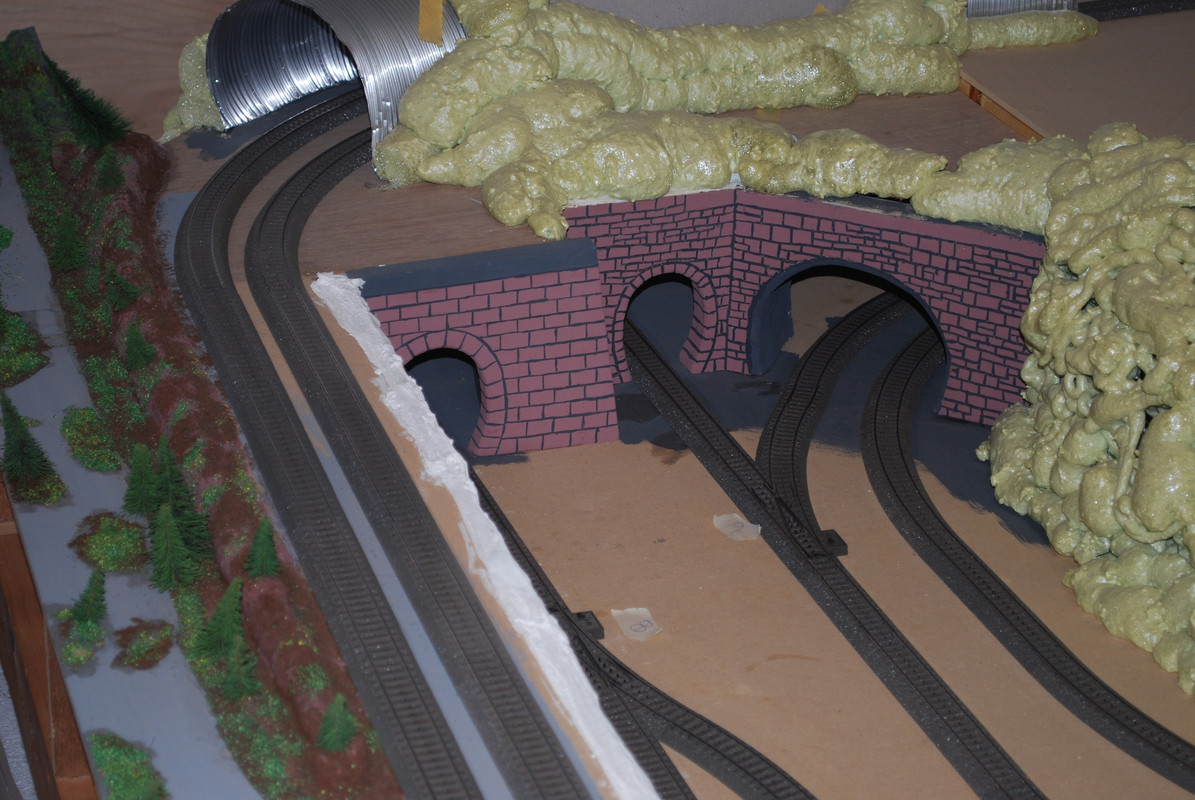

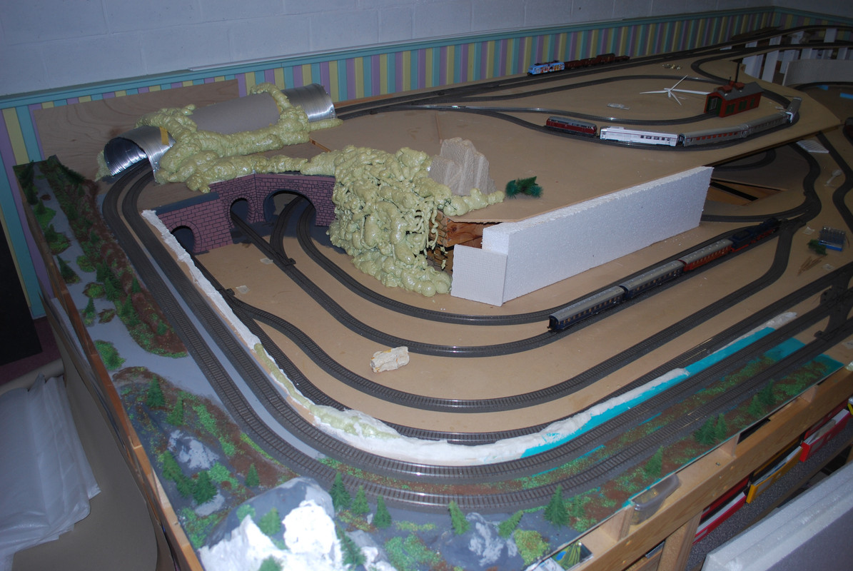

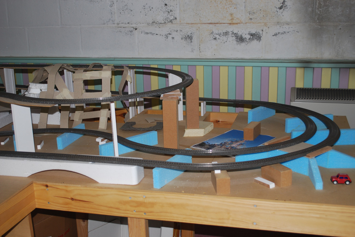

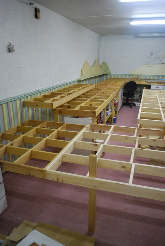

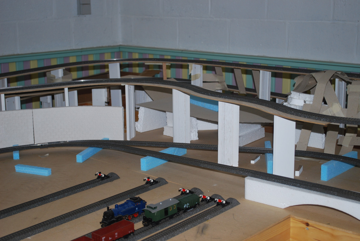

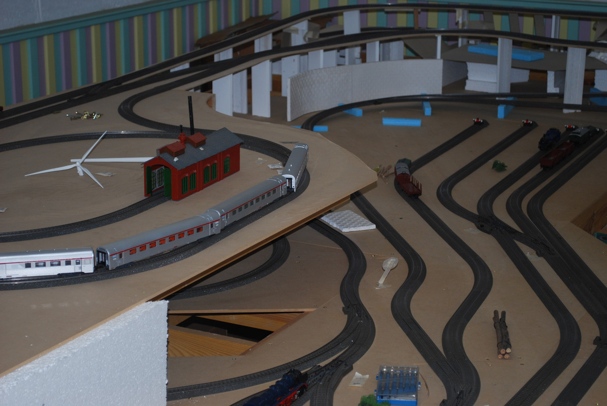

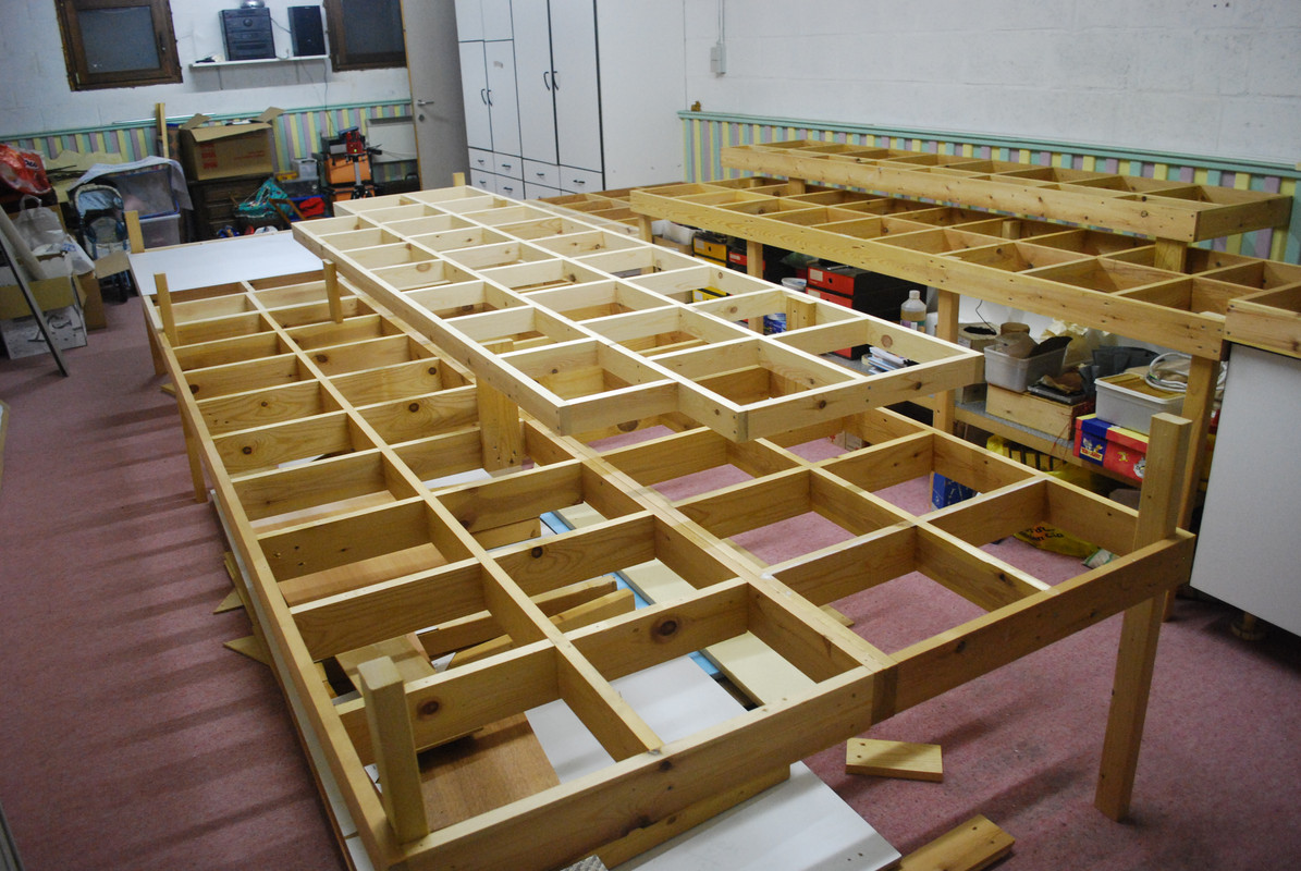

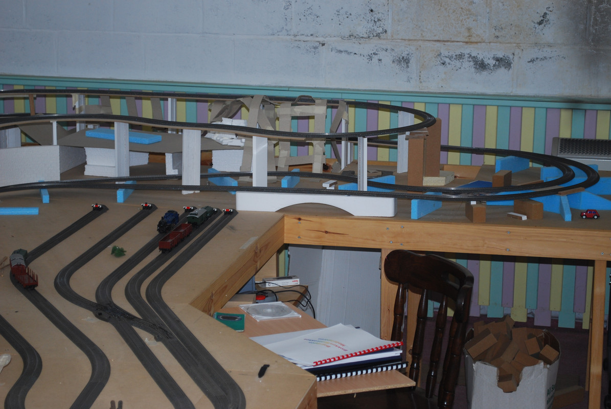

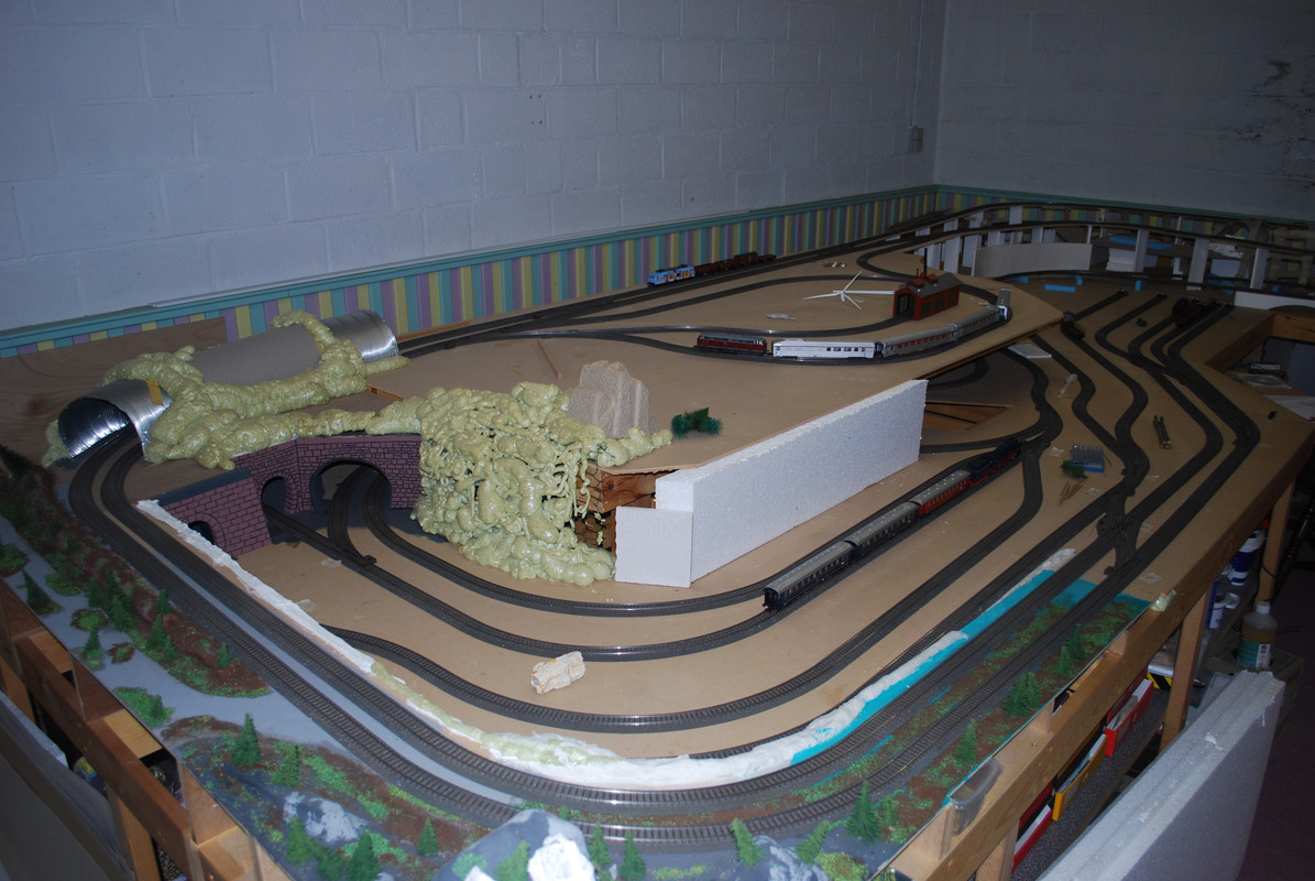

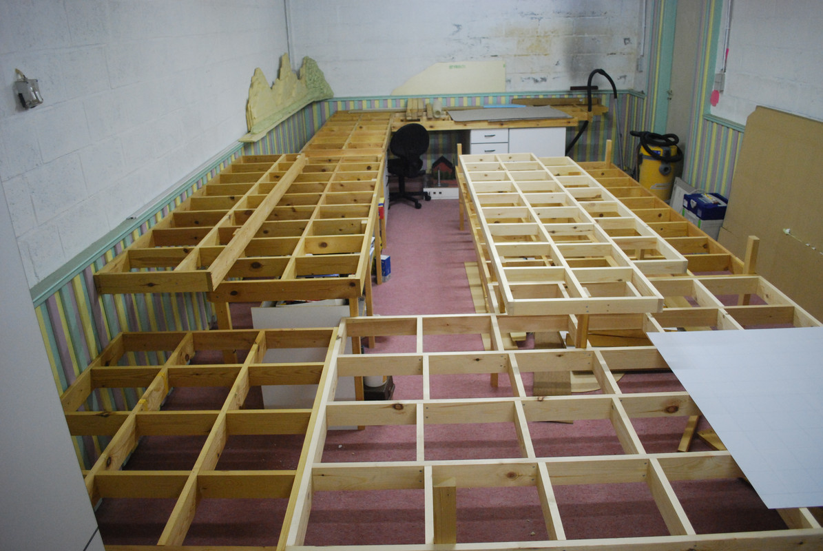

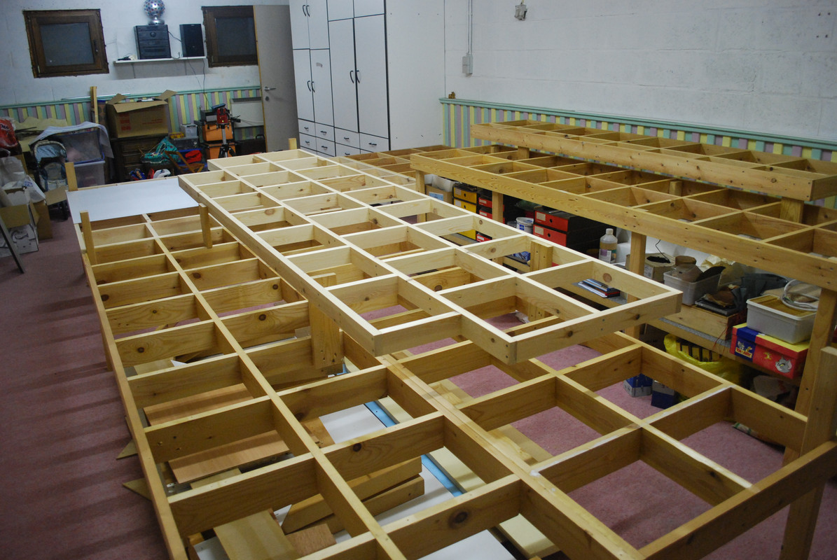

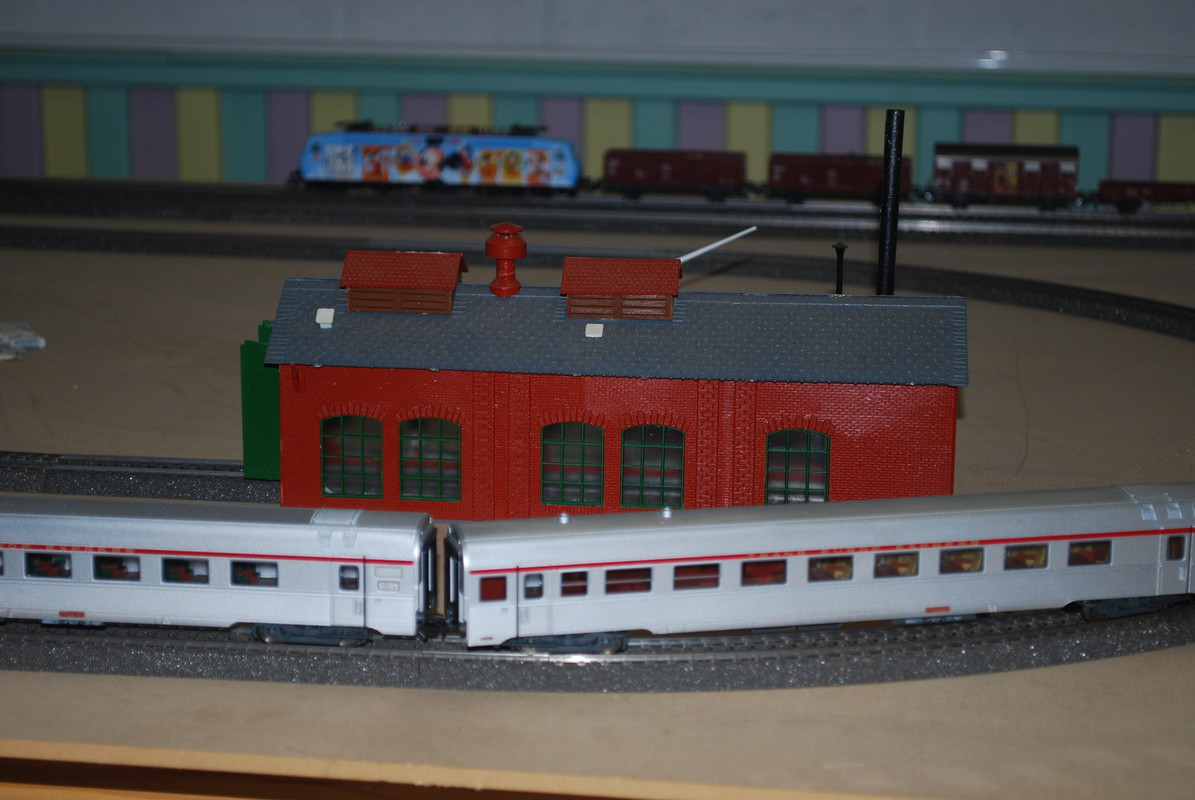

Hierbij toch nog maar even enkele beelden van hoe het eens is begonnen, en dat is inmiddels al ruim 12 tot 15 jaar geleden.
Al hoewel er maar heel weinig nog van is overgebleven van de startopstelling, zijn we nu zovele jaren verder met een nog grotere baan .
Een totaal overzicht van de baan hoe ze er nu bij staat zal ik hier ook nog wel even posten in de komende dagen.
Al is er al een klein beetje van te zien op de volgende foto's.

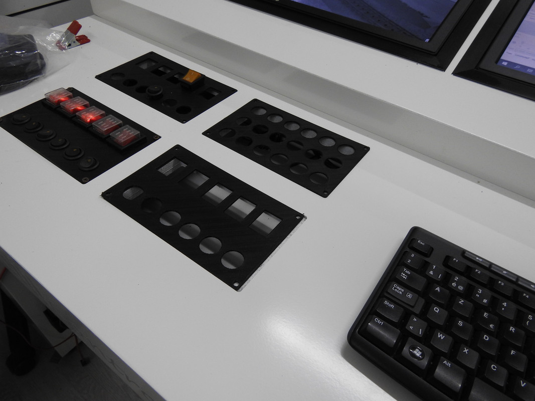

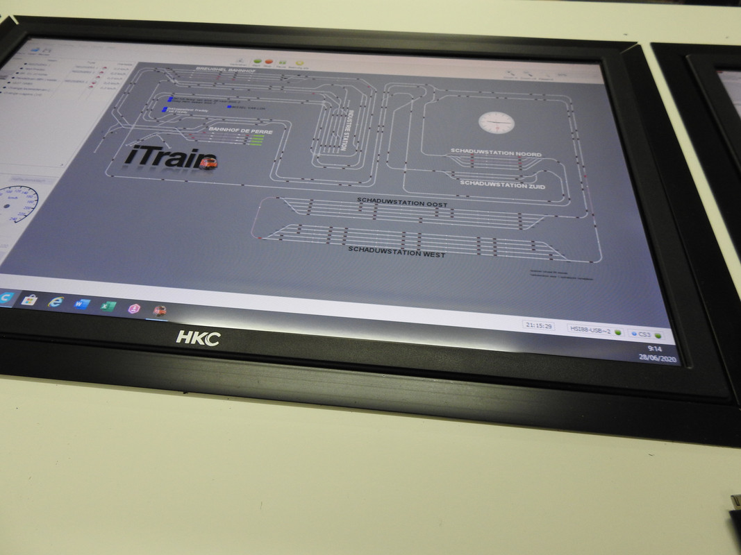

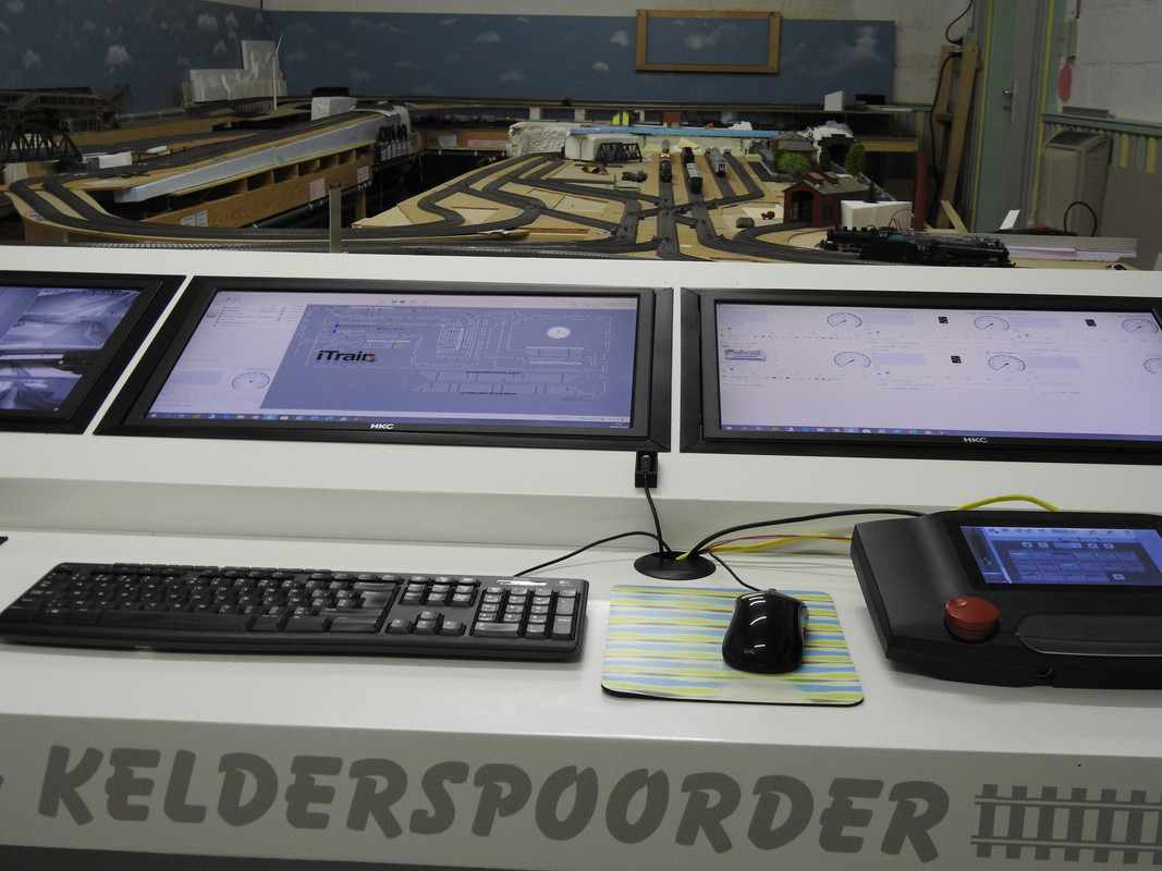

Wel wil ik nog even de commando tafel aan jullie laten zien vanwaar ik een volledig overzicht heb op mijn baan.

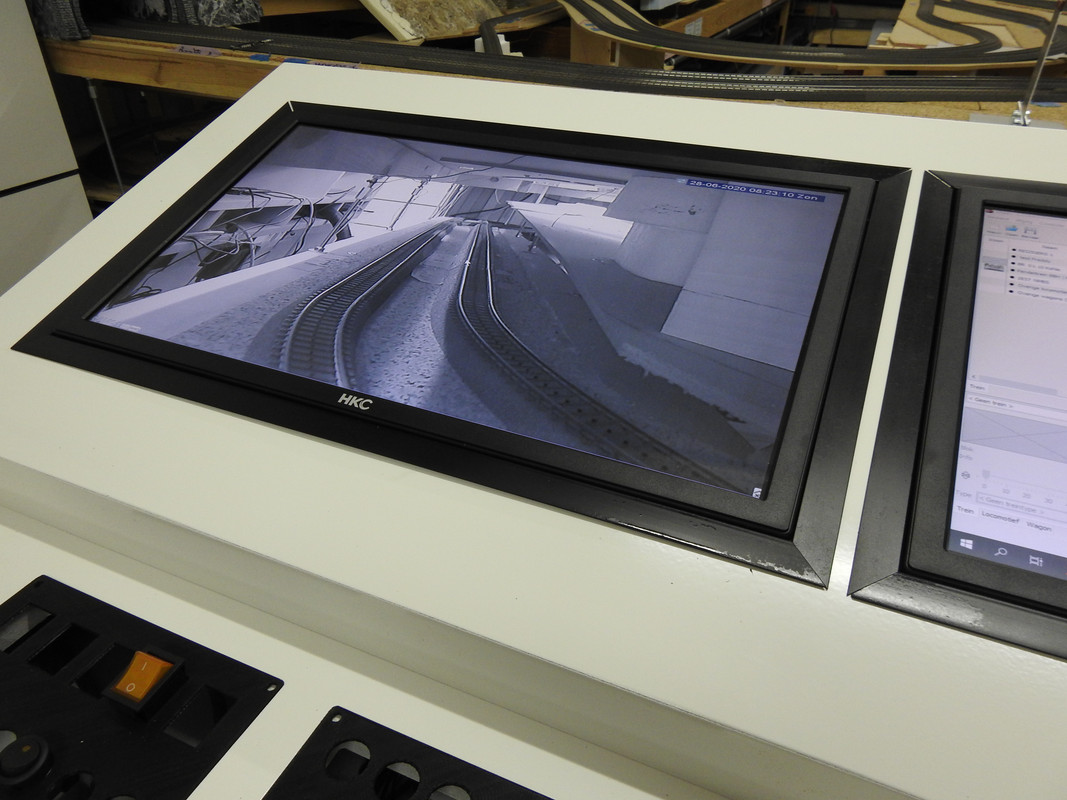

 Monitor 1 geeft de beelden weer van de camera's die her de der staan opgesteld onder de baan. in totaal 8 st.

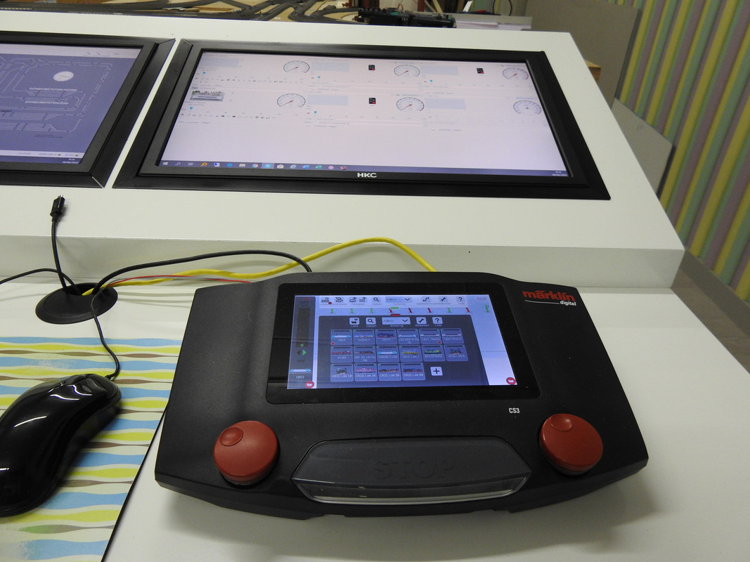

Monitor 2 geeft het schematische plan van de baan in iTrain aan.
Monitor 3 geeft het treingrid aan.
Hier is dus te zien dat de schakelaars nog lang niet allemaal zijn ingebouwd, dat komt in stappen naargelang de kabels tussen treintafel en desk worden verbonden.
Ik heb rond de monitors zwarte lijstjes gezet zodat de randen rond de monitors mooi zijn afgewerkt, en de speling van de openingen niet al te groot zijn. Deze waren oorspronkelijk niet voorzien, maar dit geeft toch net een tikkeltje mooiere uitstraling. En voor de oplettende kijker die ziet dat de lijstjes niet mooi in verstek sluiten, ja dat klopt, want de lijstjes moeten nog vast gelijmd worden en dan komt dat wel in orde.

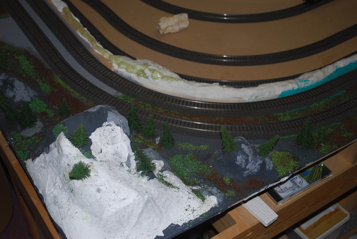

Wat me vooral opviel was dat stukje bergen achtergrond in reliëf. Das weer een andere manier om met 'geforceerd perspectief' te werken. Maak je dat zelf?

Het stukje rotswand, is het dit wat je bedoeld?
Dit heb ik zelf gemaakt, heel eenvoudig, is gemaakt van XPS plaat 3 cm dik waar er eerst enkele bergvormen van wordt uitgesneden, die telkens iets kleiner zijn dan elkaar en anders van vorm zijn. Dan lijm je ze vervolgens tegen mekaar. Zo ontstaat er een dikte (in mijn geval) 3x3 cm. Nadien kan je de dikte van de plaat wat afschuinen aan de bovenkant van de bergvorm. Verder is dan de plaat aan de voorzijde wat besprenkelt met aceton die op zijn beurt het plaatoppervlak wat aantast. ( wel voorzichtig, niet te veel, zodat het niet gans de plaat oplost) Verder Kan je ze dan naar eigen fantasie afwerken met gras, struiken en bomen.
