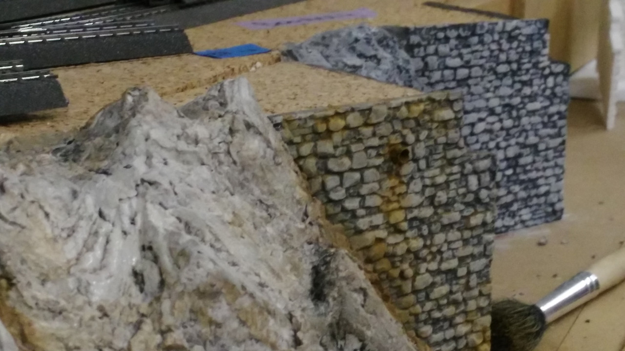

Het stukje rotswand, is het dit wat je bedoeld?
Dit heb ik zelf gemaakt, heel eenvoudig, is gemaakt van XPS plaat 3 cm dik waar er eerst enkele bergvormen van wordt uitgesneden, die telkens iets kleiner zijn dan elkaar en anders van vorm zijn. Dan lijm je ze vervolgens tegen mekaar. Zo ontstaat er een dikte (in mijn geval) 3x3 cm. Nadien kan je de dikte van de plaat wat afschuinen aan de bovenkant van de bergvorm. Verder is dan de plaat aan de voorzijde wat besprenkelt met aceton die op zijn beurt het plaatoppervlak wat aantast. ( wel voorzichtig, niet te veel, zodat het niet gans de plaat oplost) Verder Kan je ze dan naar eigen fantasie afwerken met gras, struiken en bomen.

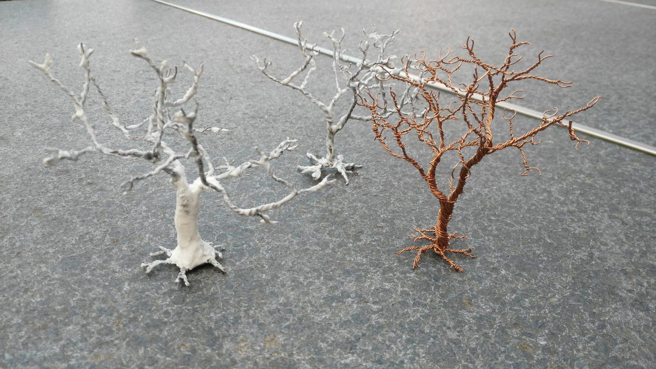

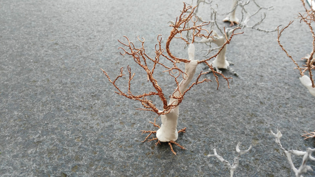

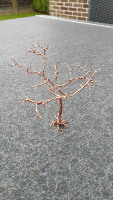

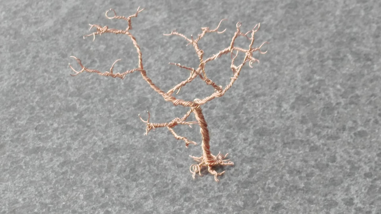

Intussen weer eens begonnen met het maken van bomen.

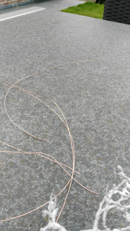

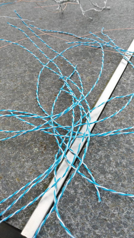

De basis is een draad gerecupereerd uit telefoonkabel.
De basis draad. afwikkelen en strippen van mantel.
boompje draaien, is een leuke bezigheid zo op het terras met een lekker glaasje erbij.
De takken ingestreken met verdunde acryl silicone, een eigen probeersel, wat een vrij goed resultaat oplevert.
De stam is met klei dikker gemaakt.
Nog even enkele stappen naast mekaar gezet.
Straks gaan we weer verder...

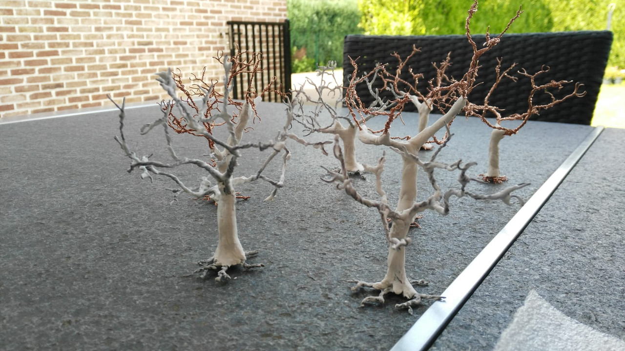

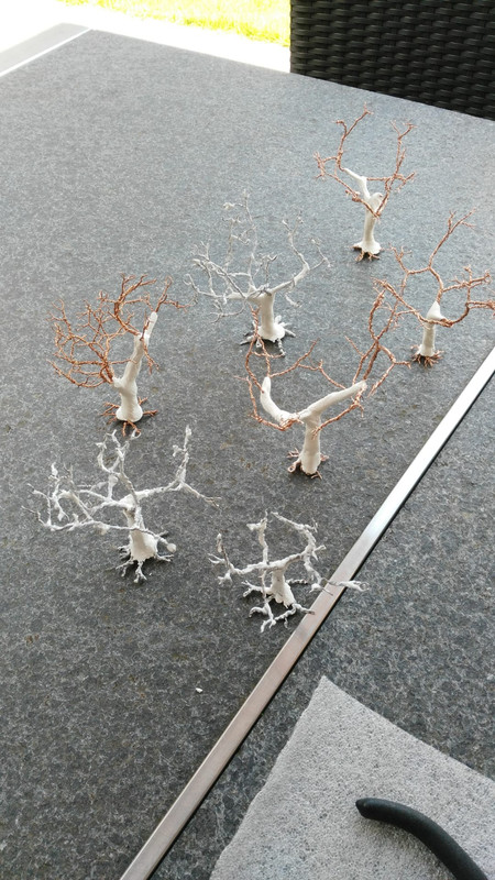

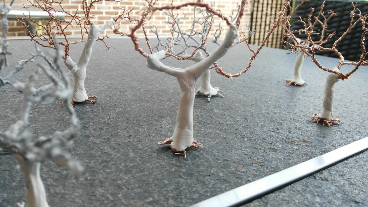

« Reactie #9 Gepost op: 18 juli 2021, 16:05:53 »
Dank voor jullie reacties,
Het is nog niet het eindresultaat, maar weer een stapje verder,
En zo gaan we steeds een stapje verder.
