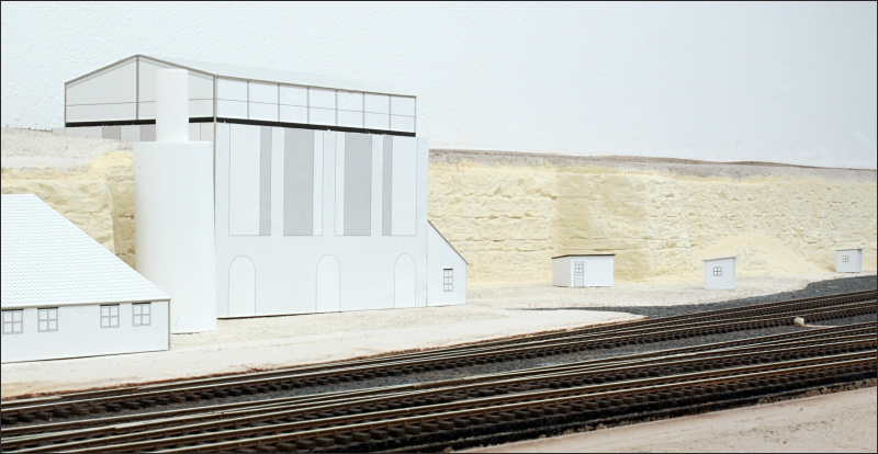

Bouw modelbaan / Re: De Geuldalbaan
« Laatste bericht door antoni-a Gepost op 16 april 2025, 12:30:48 »
Ha Jack,
Het ziet er idd nog erg schoon uit zo. Misschien dat ik dit stuk baan een half jaar lang buiten moet zetten, dan is het echt verweerd :D Inclusief aangroei van mos.
Zo groen als dit gaat het niet worden, het moet immers een groeve voorstellen waar daadwerkelijk nog mergel wordt gewonnen voor de kalkindustrie.
Uiteindelijk zal het wel goed komen denk ik.
En als het niks wordt kan ik de mergelwanden nog altijd gebruiken als achtergrond voor de geweatherde wagens.
« Laatste bericht door SuperSylvester Gepost op 15 april 2025, 21:53:52 »
Mergelwanden van... euh mergel! hoe realistisch wil je het hebben  :) Ze Zien er nu wel erg clean uit ben benieuwd hoe je ze gaat verweren. Goed bezig!

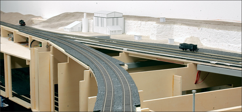

« Laatste bericht door antoni-a Gepost op 13 april 2025, 12:36:38 »

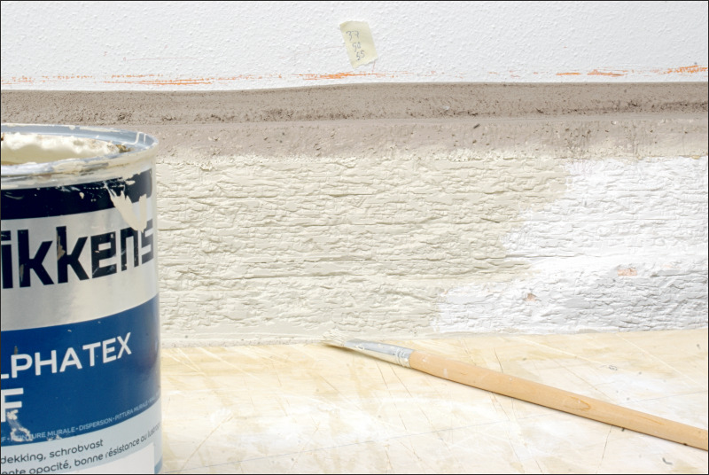

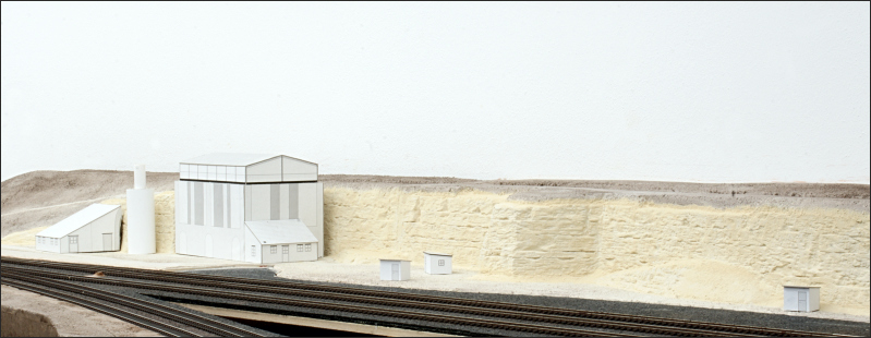

(nog meer) rotswanden van mergel

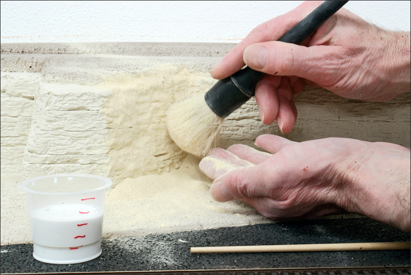

Na de eerdere experimenten met het maken van mergelrotsen ben ik aan de slag gegaan met de mergelsteen van de voormalige kalkbranderij in Schin op Geul. De rotsen zijn gemaakt van gips dat ik in vele uurtjes had bewerkt met gereedschap. Dat zag er zo uit.
Het gips heb ik vervolgens eerst geschilderd met de basiskleur die ik voor alle mergelondergronden gebruik. Alle naden zijn volledig geschilderd, maar niet volgepropt met met verf anders is het reliëf weg.

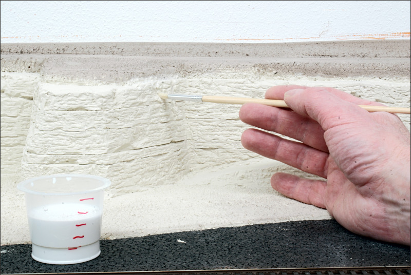

Na het drogen van de verf heb ik echt mergelstof en gruis aangebracht.
Enige benodigdheden zijn: lijm (boekbinderslijm vermengd met water in de verhouding 1:4), mergelstof, een kwastje om de lijm in een dun laagje aan te brengen, een grote kwast om het mergel aan te brengen, en een fijn kwastje om naderhand het teveel aan opgebracht materiaal weg te vegen.

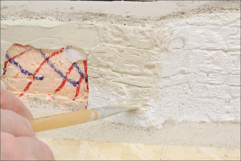

Ik heb steeds een stukje van 10 - 15 cm met lijm ingesmeerd. Niet méér, anders droogt de lijm teveel in voordat er mergelstof tegenaan komt. Vervolgens met de grote kwast mergel tegen de wand geveegd zonder deze te raken. Nadat de lijm is aangedroogd heb ik met een klein zacht kwastje het teveel aan mergel weer verwijderd.
Dit proces heb ik twee maal herhaald, dus laag over laag. Bij elke laag gaat er meer reliëf verloren. Het is een beetje inschatten wanneer het genoeg is.
Met twee lagen mergel zien de rotswanden er dan zo uit. Het ziet er nog te schoon uit. Grond die langs de wand naar beneden valt, hier en daar een plukje onkruid etc. moet nog worden aangebracht.
Eerder dacht ik de mergel te verzegelen met een blanke vernis. Dat plan wordt niet uitgevoerd omdat de kleur anders veel te donker wordt. Bovendien blijkt dat ook niet nodig met het gebruik van de boekbinderslijm. De mergelstructuur is voldoende stabiel na volledige droging.
