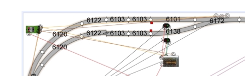

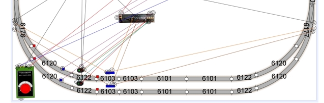

In vergelijking met eerdere versies (in AnyRail 7) heb ik de (doodlopende) blokken verminderd en vereenvoudigd. Alle blokken/secties worden ‘gevoed’ via de bezetmelders. Ook de wisselstraten zijn ermee verbonden. Dus geen stukken meer met directe verbinding met de centrale (via een diodeschakeling). Dit heb ik gedaan om het vrijgeven van de wisselstraten te reguleren in Koploper.
